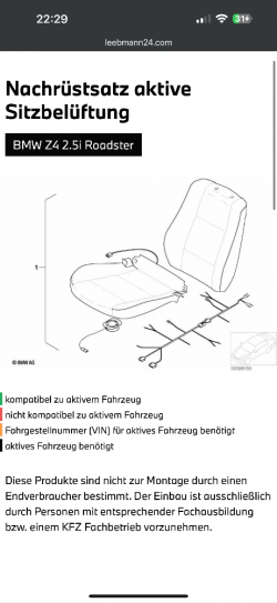

Aktive Sitzbelüftung- hat jemand hier diese Ausstattung?
In meiner Zubehörbroschüre wird diese Funktion beschrieben, allerdings ist hier ein Foto von einem E65 Sitz zu sehen. Auf einer anderen Seite der Broschüre habe ich zufällig bemerkt, dass der Ledersitz kleine Löcher hat- vielleicht für diese Sitzbelüftung? Letztens habe ich im Teilekatalog das Nachrüstsatz gefunden.
Hat jemand hier diese Ausstattung? Hab's noch nie gesehen.

Das gab es auf jeden Fall. Vor ein paar Jahren gab es sogar mal einen Nachrüstsatz (ohne Lederbezüge) bei ebay-Kleinanzeigen.

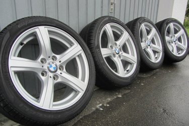

Moin zusammen,
gibt es hier einen Felgenpapst der mir sagen kann ob ich folgende Felgen auf meinem e85 fahren kann, bzw. nen Tip geben wie ich das rausbekomme?
Moin zusammen,
Passen schon, könnte schleifen je nach FW und müssen eingetragen werden. Traglastgutachten muss dazu vorliegen.
Fahrwerk ist original. Der Verkäufer hat angemerkt das sie vorne weit rauskommen. (18mm )
Könnte man da beim TÜV mal anfragen oder ähnliches? Möchte die jetzt nicht auf blauen Dunst kaufen um dann zu merken das ich sie nicht fahren darf.
Ich werde mal gucken ob ich bei BMW direkt irgendwas in Erfahrung bringen kann. Danke schonmal.
Na ja, es steht ja alles oben....
müssen eingetragen werden. Dazu musst du einTraglastgutachten vorlegen, dass du bei bmw aber nicht bekommen kannst.
Lohnt sich der Aufwand?
Vermutlich nicht.
bei Kleinanzeigen ist gerade ein Satz 107er für nen Schnapperpreis zu haben. ( wäre meine erste Wahl )

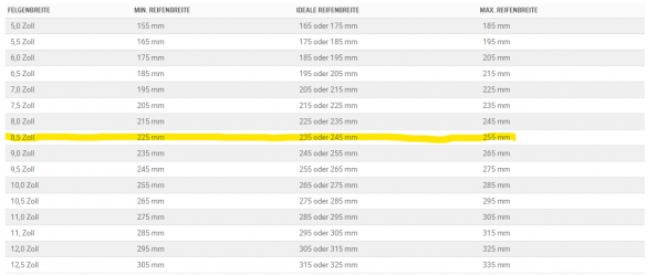

Verkäuferin kann mir leider nichts zur Einpresstiefe sagen und die Reifengrößenkombo habe ich so auch noch nie gesehen. (v 225 / h 235 )
Gab es die Felgen auch für e36? Dachte immer die gab es nur für den e85 und e46?
Die gab es nur für den E85, also Standard: 8x18 ET 47 und 8,5x18 ET50
Hatte sie halt am E36 montiert

Durchmesser ist +10mm größer und der Umfang 1,5%, also ob sich das unabhängig von der Eintragung mit unseren empfindlichen ESPs noch vernünftig fährt, ist mehr als fraglich...

Was die M325 angeht.....passen tun die vorn schon. Dafür solltest Du hinten SPV fahren, sonst stehen die zu weit drinnen.
Als Grundlage für die Aussage bzgl. der Vorderachse nehme ich meine Sommerkombi, sind vorn 8,5er mit ET 35. Das heißt die Felge ist zwar 6mm weiter eingepresst, aber insgesamt 12,7mm breiter - und die Hälfte davon steht nach außen. Also in etwa gleichauf. Noch dazu hab ich vorn 235er drauf, die Lauffläche steht also rechnerisch 5mm weiter raus.
