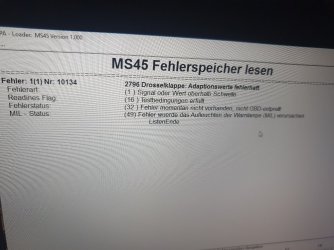

Hallo miteinander,
ich habe eben die Adaptionswerte via I*pa zurückgesetzt (alle Adaptionswerte zurücksetzen, denke es war F9).
Das war der erste Start danach:
(Fahrzeug war im Leerlauf, ich habe das Gaspedal nicht berührt)
Habe ich etwas falsch gemacht?
Hintergrund ist, dass ich die DiSa erneuert habe und nun die Adaptionswerte zurückgesetzt habe, da ich der Meinung war der Wagen läuft nicht perfekt.
Nach diesem Startversuch habe ich den FS erneut ausgelsen und ein Bild gemacht.
Lösch erst einmal den kompletten Fehler- und Infospeicher. Dann schau, wie es aussieht. Und evtl. eine Adaptionsrunde drehen.
Ja…hatte es damals auch. Hab dann einfach alles gelöscht. Fehler, die da sind, kommen ohnehin wieder.
