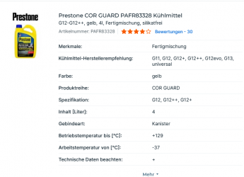

Frage zum Kühlmittel:
das scheint ja eine Wisscenschaft für sich zu sein.. Natürlich habe ich die SuFu bemüht, aber da finden sich ja auch sehr untschiedliche Meinungen und Empfehlungen.
Mein Frage ist nun, bin ich damit richtig:

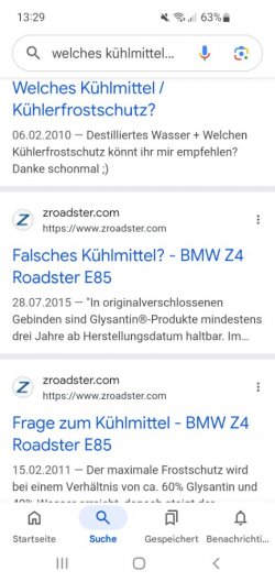

Google Suche mit zroadster im Suchfeld, da solltest du einige Treffer haben.

Ich hab das hier im Februar gekauft und dann vor ungefähr 6 Wochen eingesetzt als mein ABG undicht war.
Wir haben das 1:1 mit destilliertem Wasser gestreckt. Läuft bestens.
Ich vermute mal, dass das, was du gepostet hast noch die ältere Version ist (und auch Fertigmix und nicht Konzentrat), wird aber auch das tun wofür es da ist, also die Temperatur von A nach B transportieren UND den Motor vor Korrosion schützen.
Falls du allerdings komplett neu befüllen willst, werden 4l Fertigmix vermutlich nicht reichen, denn ich glaub es sind um die 6,5l Kühlflüssigleit in jedem 6-Zylinder-Zetti drin.
Der große Vorteil von Prestone ist, soweit ich das verstanden hab, dass man das mit allem mischen kann, was schon eingefüllt ist.
„Eingehen“ wirst du damit so oder so sicher nicht.
