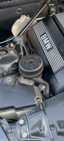

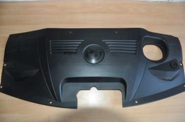

Die Sekundärluftpumpe meines Z4s ist in den letzten Wochen sehr laut geworden (M54B25 Motor). Ich habe bemerkt, dass der Plastikschlauch mit Klebeband befestigt ist. Ich denke das ist so seitdem ich den Wagen gekauft habe. Könnte es helfen, nur den Schlauch zu tauschen? Oder ist auch die Pumpe kaputt?
Ich würde sagen erst den Schlauch tauschen und dann schauen. Wenn die Pumpe kaputt ist, musst du dir eh einen neuen Schlauch holen

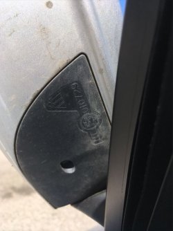

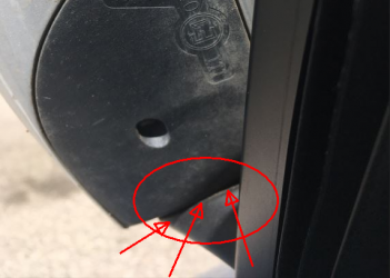

Bei mir knacken die Aussenspiegel beim einklappen.
Jetzt habe ich 2 threads hier im Forum gefunden, aber ich bin mir noch nicht sicher, wo genau ich da das Silikonspray reinsprühen muss.
E85
E86
Man soll wohl die Schraube unten am Spiegel herausdrehen und dort dann reinsprühen.
Aber dann sprühe ich doch wahrscheinlich in ein Sackloch der Gegenseite?
Und wenn das richtig ist, eher die Spiegel einklappen, oder ausgeklappt von unten reinsprühen?
Falls das jemand schon gemacht, kann er mir vielleicht ein paar Tipps geben.
Danke und Grüße
Uwe
E85
E86
Danke und Grüße
Uwe
Anhang anzeigen 680729Anhang anzeigen 680730
Hier rein. Zwischen beweglichen und festem Teil
Auf der Fahrerseite habe ich es gesprüht, während ich den Spiegel bewegt hatte.
Hält nicht lange, muss ich 2mal im Jahr machen
Ich denke bei dem Tip "Schraube raus" ging es darum die Klappe abzunehmen um Öl applizieren zu können....

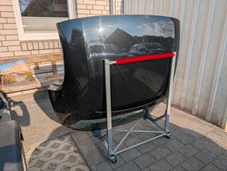

Wie soll man den Hardtop auf den Ständer lagern?
Scheibe nach oben oder nach unten?
Scheibe nach unten. So liegt das Hardtop nur an festen Stellen am Wagen auf. Anders drückt der Wagen von innen an den Dachhimmel. Das erschien mir ungünstig.

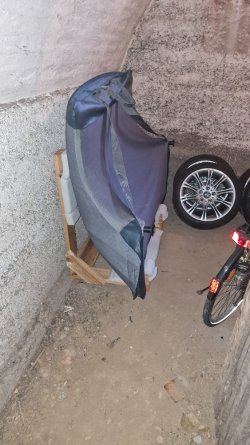

Ich habe Hardtop auf den selbstgebauten Ständer mit Scheibe nach unten gelagert. Anscheinend ist es gängige Methode und die Scheibe hält diese belastung. Ich habe aber immernoch Angst, dass die Scheibe irgendwannmal bricht. 🫠
Hast du das auch schon auf Reddit gefragt? :D
Ich denke die Scheibe sollte unten aufstehen, da sie mit Abstand der schwerste Teil des Hardtops ist und so am sichersten steht.
Gleichzeitig ist die Vorderkante des Hardtops aus relativ weichem GFK, das wird vermutlich auch nicht so viel halten wie die Glasscheibe.
Ihr habt alle Recht. Habe zusätzlich auch die alte Zubehörbroschüre geöffnet und im Foto ist die Scheibe auch nach unten gerichtet.
Ich hatte das falsch gemacht weil ich das so beim Vorbesitzer des Hardtops gesehen habe.
