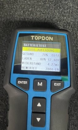

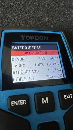

Ich eröffne dann bald den ersten Thread mit welchem Pflegemittel ich meine Batterie geputzt habe wenn ich mit den Radhausschalen fertig bin.Warte mal ab, Der Trend geht dann bald zur 3. Batterie
Batteriekasten habe ich schon hinter mir. War aber nur leicht staubigIch eröffne dann bald den ersten Thread mit welchem Pflegemittel ich meine Batterie geputzt habe wenn ich mit den Radhausschalen fertig bin.
KC hat sich an der Batterie nicht bewährt. Sie macht bei mir glücklicherweise keine Probleme seid ich die Batteriewächterkontakte hiermit vorm Anklemmen einpinsle:Gibt's da nicht was von Koch Chemie für? Magic 12V Pflegelotion und Conditioner?![]()

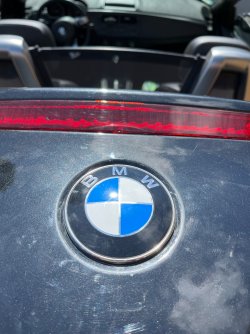

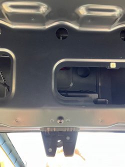

Aushebeln. Sind 2 Ösen dran.Wie bekomme ich das heckemblem beim FL ab? Von innen komme ich nicht drann

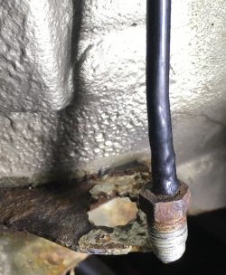

Die Ummanntelung muss weg. Dann sieht man den Zustand der Leitung. Von Rost geschädigt=wechseln.Anhang anzeigen 679420
Hallo zusammen,
beim Bremsschlauch wechseln vorne lässt sich die Überwurfmutter an der Bremsleitung nicht mehr drehen.
Es sieht so aus, als ob Feuchtigkeit unter die Kunststoffummantelung der Leitung gekommen ist und Rost erzeugt hat.
Demontieren lies es sich, weil ich die Haltefeder aufgeflext hatte.
Methode siehe auch hier in diesem Video.
Allerdings lässt sich so die neue Haltefeder nicht montieren.
Im Video lassen sie die Haltefeder einfach weg, aber das finde ich keine saubere Lösung.
Bekommt man so eine festsitzende Überwurfmutter wieder gängig?
Und wen ja wie?
Oder bleibt nur der Ersatz der Bremsleitung?
Es handelt sich um meinen Mini und da bekommt man die fertigen Bremsleitungen vorne noch geliefert.
Bremsleitung 3 und 4
Kosten sind noch überschaubar mit 40€ und 31€.
Alternativ könnte man nur das letzte Stück der Bremsleitung (Verbindung zum Bremsschlauch) ersetzen und mit einem Adapter, Bremsleitung ATE 03.3511-0800.1 verbinden.
Dazu müsste ich mir aber ein Bördelgerät kaufen und wahrscheinlich die Bremsleitung ausbauen um vernünftig daran arbeiten zu können.
Na und dann könnte ich auch gleich die kompl. Bremsleitung neu biegen.
Wer hat schon Erfahrungen mit solch festsitzenden Überwurfmuttern und was ist die sinnvollste Lösung?
