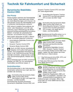

Siehe Bedienungsanleitung:
Bzw. Forum:
Also Auslesen (mit INPA, dein Kumpel ist ja gleich wieder da ;) ) aber wenn ich raten müsste, würde ich sagen: DSC Drucksensor. In Inpa lässt sich der gemessene Druck anzeigen um zu lokalisieren, welcher Sensor defekt ist.
Lässt sich mit wenig Aufwand selbst tauschen...
