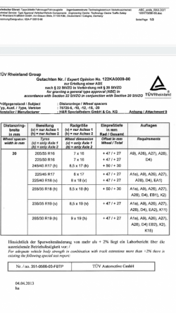

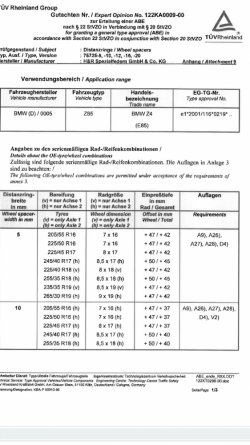

H&R 30/40 passt perfekt und geht auch super mit Eibach Federn (-30mm). Bilder gibt es in meinem Thread in der Konstellation:Heey, ich muss noch einmal um eure Hilfe bitten..
Hab mich zwar etwas damit beschäftigt, gerade beim TÜV gewesen, der allerdings auch nicbt großartig weiterhelfen konnte und natürlich in der Suchfunktion recherchiert, aber bin immer noch etwas unsicher..
Undzwar möchte ich Spurplatten haben und jetzt ist die Frage: Wie viel geht..?
Habe das Originale Fahrwerk, aber am Wochenende die M Federn verbaut..
Bereifung wäre vorne 225/40 R18
Und hinten 255/35 R18
Hatte an VA 10mm und HA 20mm gedacht.

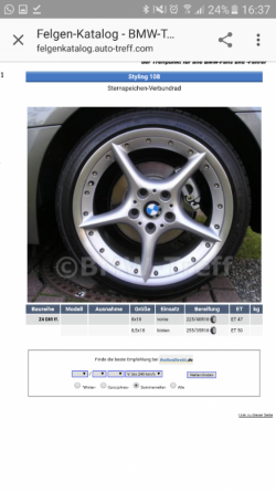

Anbei Et der Felgen und ABE Auszug der Spurplatten von H&R Blackline für den E85..
Anhang anzeigen 280711Anhang anzeigen 280712Anhang anzeigen 280713
Hoffe ihr könnt mir helfen und mir die letzten Zweifel nehmen :)

@DonGustavo, Du hast die 108er mit B12 Fahrwerk und was für welche Distanzscheiben?Nein nein, schon richtig..
20mm Achse - 10mm pro Rad..
Dachte ich für die HA.
Und 10mm - 5mm pro Rad..
Für die VA..
Also hinten sind 20mm pro Seite, also 40mm gesamt kein Problem.Habs mir angeguckt und sieht auch echt gut aus, ja :)
Aber wenn ich so neben meinem Zetti stehe und mir da die Millimeter drauf denke, kann ich mir nicht gut vorstellen, das es mir nicht die Kotflügel zerlegt..![]()
Richtig, nur mitführen.Also kann ich die nun so bestellen, ja? [emoji57]
Ohne mich hinterher zu ärgern das irgendwas nicht passt, schleift oder geht? [emoji2]
Wenn eine ABE für meine Reifen/Felgen und für die Spurplatten vorhanden ist, muss ich diese nicht eintragen lassen, ist das richtig?
Machen wir es mal ganz streng;Richtig, nur mitführen.
ABE gilt nur bei Serie (Rad Reifen Kombi/Fahrwerkkombi ab Werk) und das M Fahrwerk kam mit vom Werk, ergo Serie. So mein Verständnis...Machen wir es mal ganz streng;
Da die nachgerüsteten M Federn nicht der Serie entsprechen, müssten dann die Spurplatten nicht vom TÜV abgenommen werden?
Bei Eibach und HR Federn wäre das ja def so.
