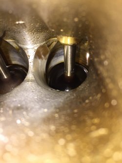

Ob die Ansaugkanäle beim M -Zylinderkopf auch so furchtbar sind?[emoji85]IMG_3684.JPG
Gute Frage. Auf den 525i hab ich mal nen überholten Kopf mit polierten Kanälen montiert (hat sich so ergeben) gefühlt war er danach etwas drehfreudiger wobei der 2.5er ja ohnehin gerne dreht (M54)
Das kann ich mir bei den Ecken und Kanten genau im Strom gut vorstellen:)
