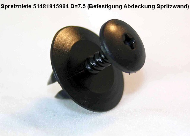

Moin Moin. Ich versuche gerade die Abdeckung über dem Scheibenwischergestänge zu demontieren. Blöderweise scheiter ich an den drei Plastiknieten die nicht raus wollen. Hat da jemand einen Tipp für mich?
Da die eh kaputt gehen, einfach mit einem größeren Schraubendreher "abschneiden. Den "Dübel" dann nach innen drücken und du kannst das Plastikteil rausziehen.
Alles klar vielen Dank für die schnelle Antwort. Dann probier ich mal mein Glück.
Hier die Niete für Ersatz
Interessant!
Spreiznieten mit Gewinde kannte ich bisher noch nicht.
Also dann wohl eher Spreizschrauben - oder so.
