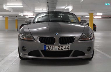

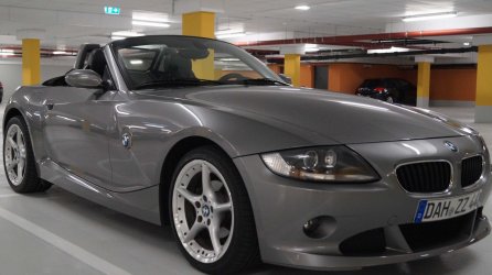

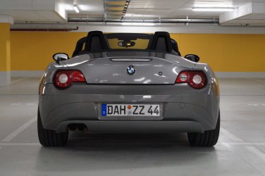

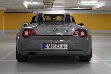

Kann ich leider nicht helfen, aber wenn du keinen findest kann ich dir das schnell in Photoshop faken.
Hi,
sag mal kannst Du mir den gleichen Gefallen nochmal tun?
Gewünschtes Fake wie gehabt ( Niere, Asp. Geh., und Ü-Bügel hinten in schwarz glänzend ) aber anderes Ausgangsmaterial das besser zu bearbeiten sein sollte.
Wäre super.
Danke schon mal.
Gruß Volker
