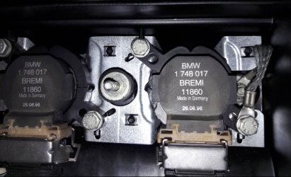

Weiß jemand welcher Hersteller hinter den originalen Zündspulen steckt?
Bosch oder Bremi?
Gruß Marc
Hallo Marc,
Beim M ist es die Bosch,
diese ist auch als einzige Diagnosefähig.
(Fehlerspeicher, Erkennung vom Steuergerät)
--> ich weiß nicht ob das übertragbar ist auf AG Modelle
Gruß, Christoph
Inder regel waren oe bremi verbaut, ich denke aber das die ngk auch funktionieren , die gibts ja erst seit ein paar jahren .

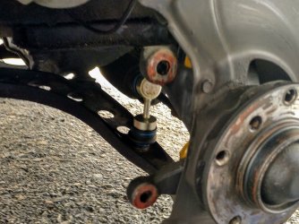

An der VA werden ja gerne die Koppelstangen des Mondeos oder Smarts verbaut, habe ich hier häufiger gelesen.
Nur welchen? MKIII? und Smart 451?
Die sehen zumindest optisch so aus wie auf den Bildern die ich hier gesehen habe. Nur haben die Ford und Smart Koppelstangen unterschiedliche Längen? Der eine >90mm, der andere <90mm.
Welche sind besser? Oder egal? Und passen die Spenderfahrzeuge?
Ich habe die vom Ford Mondeo 3 iii, hinten, von MEYLE (7160600013) verwendet. Passen ganz gut, etwas kürzer als Original.
das Fahrzeug ist mit einem Bilstein B12 Fahrwerk etwas tiefer gelegt.
Hat ne Länge von 110mm, die vom Smart sind wesentlich kürzer... das sind schon annähernd 20mm Unterschied.
Abe gut, dann werd ich die jetzt auch bestellen :)
Danke.

Habe bei mir kürzlich die koppelstangen vorn durch Original bmw teile ersetzt.
Mich interessiert, warum da von einigen Leuten Karnevals Kram eingebaut wird? :D
Zum Beispiel weil der Karnevalskram ein Uniballlager hat, was beim H&R Stabi Kit vorne auch die Verwendung der härteren Einstellung ermöglicht. Zumindest bei mir hätte ich die originalen Koppelstangen dafür in eine unsägliche Schräge zwingen müssen, für die diese schlicht nich gemacht sind, falls es überhaupt gegangen wäre ;)
