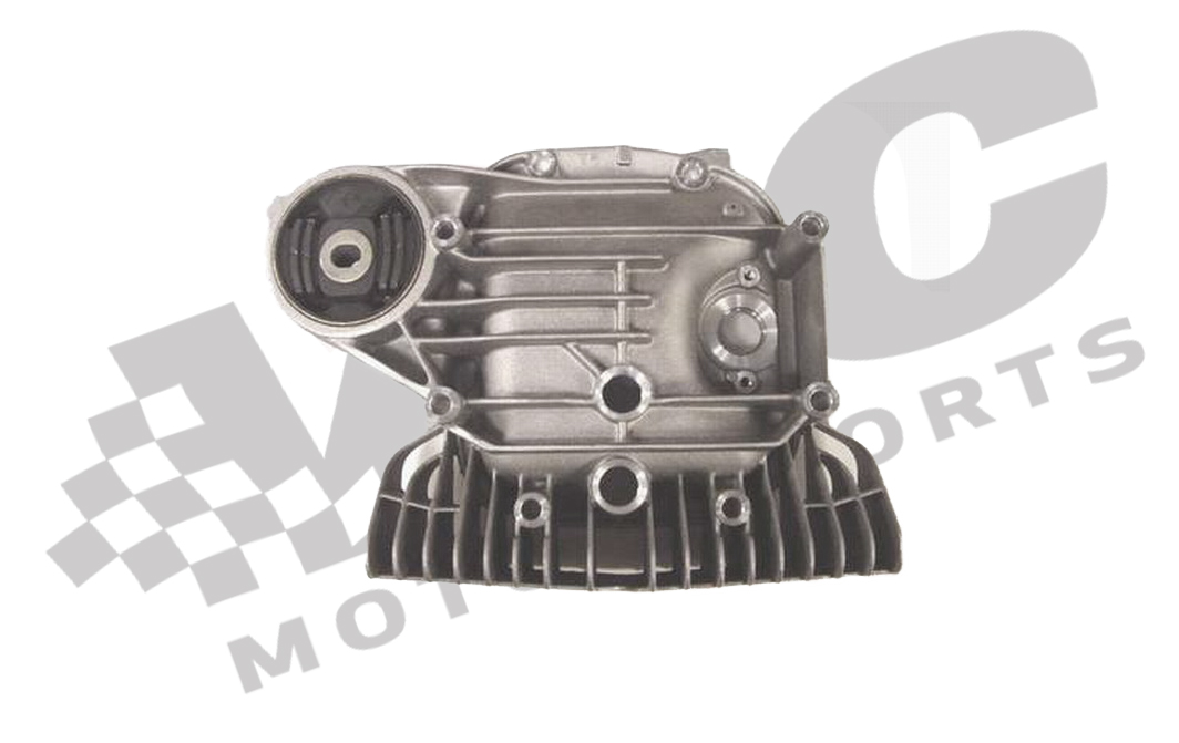

Sind alle 188er Differentialdeckel und 188er Differentiale untereinander kompatibel?
Hintergrund:
Ich überlege, im Rahmen der Hinterachsinstandsetzung auf einen Zwei-Ohr-Diffdeckel umzurüsten.
Das Randy Forbes Kit bzw dessen Halter sind eigentlich für den Diff-Deckel 33112227317 des E36 M3 (S50 und S52(US)) ausgelegt/bemaßt. Dieser ist mir mit mittlerweile ca. 370 € aber zu teuer und in DE gebraucht kaum zu kriegen.
Der normale E36 Diff-Deckel 33111213046 hat aber auch zwei Ohren und wurde neben den AG-Modellen auch beim US E36 M3 3.2 S52 Cabrio verbaut. Den würde ich dann alternativ verwenden wollen, dann müssten die Halter ggf. ein wenig angepasst werden.
Der Z3 3.0i scheint als einziger ein komplett eigenes Diff/Deckel zu haben, welches bei keinem anderen BMW verwendet wurde. Worin die Unterschiede genau bestehen, weiß ich nicht. Vielleicht ist die Teilenummer beim kompletten Diff nur aufgrund der 3-Liter-Mitnehmerflansche anders. Beim Deckel hab ich keine Idee bzgl. der Unterschiede.
Bisher war meine Vermutung, dass alle 188er Diffs und Deckel untereinander passen. Nun bin ich wegen der vielen Varianten und verschiedenen Skizzen im ETK (ja ich weiß, die sind nicht verlässlich und z. B. beim Z3 2.8 und 3.0 exakt gleich) aber verunsichert.
Kann jemand hierzu ne verlässliche Aussage treffen?
Edit: Randy Forbes' Anleitung geht vom Umbau und Diff-Deckel-Tausch am Z3M aus. Dort muss für den zweiohrigen M3 Diff-Deckel auch das Impulsgeberrad im Diff gegen ein kleineres (33131210755) getauscht werden, welches natürlich auch total schwer zu kriegen ist. Muss ich dieses Rad auch tauschen, wenn ich den den normalen, zweiohrigen E36 Diffdeckel - sofern er kompatibel ist - an mein 3.0i Diff montiere?
Ich weiß, das ist schon sehr speziell, aber vielleicht hat ja auch hier jemand ne Ahnung.
Die 188er deckel vom E36 325 - 328 i, M3 3,0l sind mit den Z3 diffs kompatibel, das kann man auch über die Dichtung sehen , da sollten auch die Triggerräder gleich sein , das kann ich nicht zu 100 % sagen
Da man 188er M3 3,0l diffs auch in eine 328 i HA einsetzen kann sind die ohren abstände gleich!
Der Z3 3,0l hat allerdings grosse abtriebsflansche die aber gegen alle anderen 188er abtriebsflansche getauscht werden könnten .
Ansonsten ist es aussen gleich zu den 2,8 L
Evtl hat der deckel etwas mehr kühlrippen
Ein freund von mir hatte den Umbau an einem S52 Z3 Qp gemacht , und der Marc hatte doch auch was ähnliches gebaut ?
Okay, bis hier her schon mal vielen Dank. Auf die Idee, nach der Dichtung zu sondieren, kam ich garnicht.
Jetzt würde ich noch gerne irgendwie verifizieren, ob das Impulsgeberrad beim E36.325-328/Z3 2.8 und beim Z3 3.0 gleich ist.
Leider steht im ETK bei dem Impulsgeberrad nicht dabei, in welchen Autos/Diffs dieses verwendet wurde.
Hat jemand ne Idee, wo ich das herausfinden könnte?
Edit:
Ich glaube, ich bin jetzt etwas schlauer. Ich vermute, dass man das Impulsgeberrad über den Impulsgeber zuordnen kann.
Das Randy Forbes Kit und somit auch die Teileliste und Einbauanleitung beziehen sich ja auf den (US)Z3M. Dort ist im Diff-Deckel ein anderer Impulsgeber (62168355008) verbaut, als in andern Z3 und E36 (62168357020). Da man laut der Anleitung wegen der zwei Ohren aber den E36 M3 Diff-Deckel (welcher auch den "gewöhnlichen" E36/Z3 (inkl. 3.0) Impulsgeber verwendet) verbauen soll, muss man hier auch das "gewöhnliche" Impulsgeberrad des E36/Z3 verbauen.
So liegt es nahe, das man vom Impulsgeber auf das Geberrad schließen kann.
Ich werde mir dann mal nen gebrauchten E36 Zweiohr-Deckel suchen. Da der ja laut Pat.Zet den gleichen Ohrenabstand hat, sollte die Einbauanleitung so auch ohne Improvisation funktionieren.
Danke für die Mühe und falls es einer noch besser weiß, so lasse er/sie es mich bitte wissen ;)
