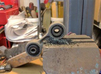

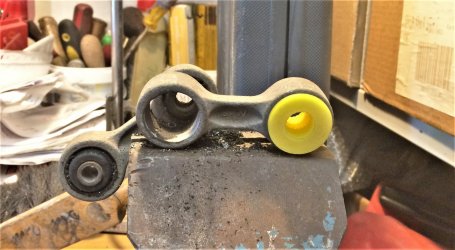

nur mal zur info diese arbeit muss man machen um die hintere koppelstange mit den lagernWelche PU-Lager für Koppelstange bei H&R Stabi hinten?
