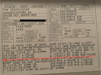

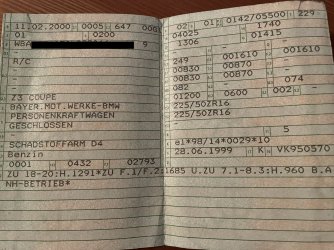

Hallo!
Im ersten Fahrzeugschein (2003 - auf Papi zugelassen ;) ) waren noch ausführlichst viele Rad-Reifen-Kombis eingetragen.
in meinem folgenden Fahrzeugschein (2010) wurde dann nur der Standard reingeschrieben.
Ich habe von Anfang logisch die Mischbereifung drauf.
Habe ich jetzt hier ein To-Do und welches wäre das?
