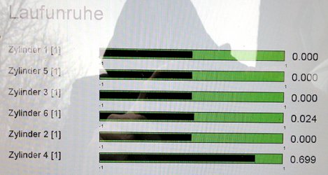

Erst mal warm werden lassen.Ich habe die Tage mit 'nem alten Laptop und einer 'bekannten' Diagnosesoftware herumgespielt und festgestellt, dass sich der vierte Zylinder abweichend verhält (Laufunruhe). Der Motor war allerdings nur für ein paar Minuten zum Testen an. Ich würde dies bei Gelegenheit und nach dem Warmfahren gerne noch einmal genauer überprüfen.
Muss ich mir bei dem angezeigten Wert überhaupt schon Sorgen machen?

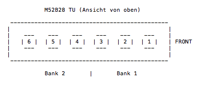

Wäre die folgende schematische Darstellung zur Lage der Zylinder und Bänke so grundsätzlich richtig?
