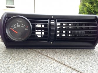

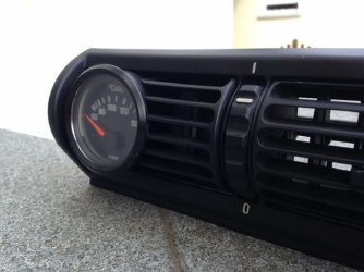

Hi Till,
ich hab sie mir auch in die mittlere Lüftungsdüse integriert, allerdings etwas anders, dafür braucht man die beiden äußeren, schmalen Lüftungsdüsen als Teilespender sowie etwas bastlerisches geschick. Ich habe mit den schmalen Düsen platz in der mitte geschaffen und dort dann mit dieser Steinknete ein Rohr mit passendem Durchmesser eingearbeitet, wo die Anzeige drin sitzt. Es ist im Detail nicht 100 % perfekt, sieht aber für mein Empfinden schon ziemlich gut aus.

Hi Till,
Danke dir für die Antwort. Ja das sieht echt nicht verkehrt aus, aber ist mir immer noch zu „offiziell“…
hätte sie gerne so unauffällig wie möglich. Werde wohl ums handschuhfach nicht drumherum kommen…

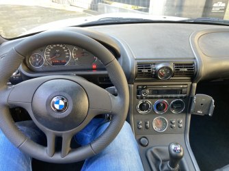

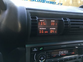

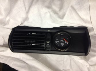

Im E39 hab ich es wahrscheinlich so gelöst wie es Dir gefällt, dazu fehlt aber der Bauraum im z3 Mittwlausströmer, das war ja mein 1. Versuch im Z bis @Z3QP-LS3 mich mit dem Awron Display beglückt hat
E39
Muss ich noch nachreichen, ich hab da das VDO Instrument hinter die Lamellen platziert, aber aktuell kein Foto zur Hand.

Z3 aktuelle Version
