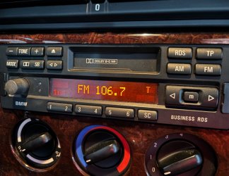

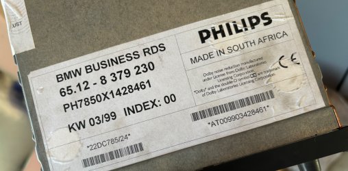

Bei Philips-Radios kann der Code nicht so ohne weiteres herausgefunden werden, da wirst du wohl oder übel online nach einem Bezahl-Dientsleister für sowas suchen müssen :(
Oder du versuchst es mit diesem Link aus dem Nachbarforum:
Hat dort aber, soweit ich weiß, noch niemane versucht weil da angeblich der Virenscanner gleich Alarm schlägt...
Das wusste ich nicht. Danke dir!
Der Download geht bei mir auch nicht. Ich werde ein paar Groschen in die Hand nehmen.

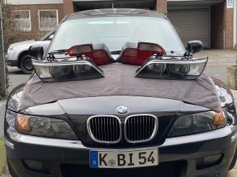

Aber wenn Du von HB4 sprichst solltest Du doch VFL Scheinwerfer mit Streuscheiben aus Glas haben, oder? Haben die FL Scheinwerfer mit den Chromringen nicht immer H7?
Kann man hier erkennen, welche Streuscheiben in den weißen Scheinwerfern auf der Haube drin sind?
Ich habe sie damals umgerüstet…

Die mit den Chromringen haben (soweit ich weiß) immer Plastik Streuscheiben und H7 Birnen. Ist bei meinen auch so. Ich hab auf VFL mit Glasstreuscheiben und HB4 umgerüstet.
