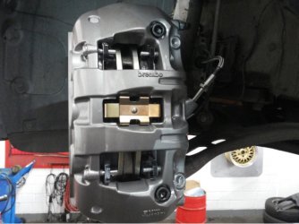

Es gibt für mich nur folgende anständige und standhafte Lösung fürn Track
Die Lösung für Arme PP Bremse mit CSL Scheiben ggf Porsche Vierkolben auf der HA
Die Pizzateller Lösung dür reiche Säcke :D:D Brembo, AP, Stoptech....
Und ich halte nix von einer reinen VA Lösung wenn dann beide Achsen.
Und selbst dann brauchts noch anständige Beläge

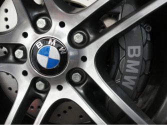

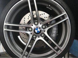

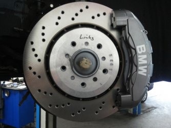

Zum Thema Low-Budget Performance Bremse:
Schaut doch einfach mal was ne 6-Kolbenanlage bei anderen erwähnenswerten Herstellern Kosten....
Und selbst die Performance bremse hat ihre Grenzen (Hockenheimring Volldampf)
