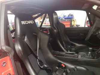

So langsam nähere ich mich dem ersten Finale:) :-)
Erstmal die Konsole noch ohne Sitz bissle fahren :) :-)
Das geht schonmal ungestreift...und weiter gehts...
Da fehlt noch was..Ahja, die Sitzschale:) :-)
Und dann mal kurz rein in den Turnschuh..
Passt...
WOW - sehr geil!!!
das ist eine super Arbeit *thumbsup
Frage: das ja jetzt ohne die Höhenverstellung kommt das "Ohr" des Sitzes dann nicht noch näher in Richtung Türverkleidung?
Dürft ich mir das demnächst mal in echt angucken kommen?!

Sehr Sexy und ein cooles Projekt :thumbsup:
Vllt muss ich doch nochmal nen Turnschuh gehabt haben :x3:
Wir kriegen Euch alle noch:D:D:D gell @andifossi :) :-)
Ja ich muss schon zugestehen... ich hab immernochnicht die Fahrt im Z3 meines Bruders vergessen. Keine Leistung (118PS) es """", war kalt, die Scheiben quasi dauerhaft beschlagen. Aber wie geil dieses kleine, leichte autochen Dank der Sperre quer geht.... da könnte man sich schon nochmal so ein QP mit Recaros und Käfig fit machen :D

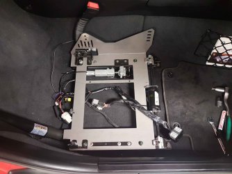

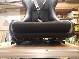

Heute mal mit den Kleinigkeiten bissle beschäftigt..Halter für die Elektrik und den Verstellschalter @Sven.zet
dann mal noch bissle vermessen und festgestellt, es gibt 4 verschiedene Möglichkeiten die Recaros ind den Turnschuh einzubauen..Wobei Möglichkeit 1 auscheidet...Einbauen mit Pleie und Co.. ohne Anpassung und Tür einfach zuschlagen:D:D:D:D Über die restlichen 3 schweige ich mich aber aus:p :P

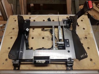

Halter für Relais und Stecker:

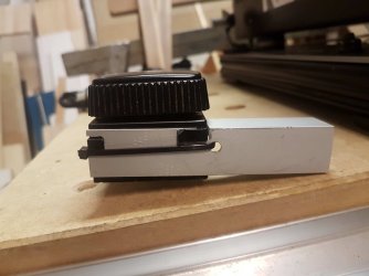

Halter für den Verstellschalter:

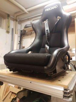

Aktueller Stand bezüglich den Recaros:
Gibt nix Neues, Zeichnungen sind aktualisiert bzw. neu erstellt..Nächster Schritt wäre das Bestellen des Nullseriesatzes, das wird sich aber auf Grund meines anderen Projektes noch etwas hinziehen.

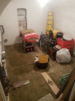

Momentan hat der Ausbau des Kellers zeitlich und finanziell absolute Prio...Gibt hier nen schalldichten Raum zum Trommeln und als Aufnahmeraum für mein lange nicht mehr gepflegtes Hobby Musik...Ich hab grad wieder einen starken Drang zu lärmen, daher muss das jetzt sein....Begonnen mit dem Ausbau hatte ich schonmal 2013 und dann irgendwie den Faden verloren:confused:
Schalldicht ist auch ne Wissenschaft für sich..Gibt einen luftdichten Raum im Raum, daher brauch ich da auch noch ein schallisoliertes Lüftungssystem...etc...
Plan ist aber zur Saisoneröffnung in der Monstergarage am 6.4.2019 damit durch zu sein...
Und da der Rote im Juli TÜV Termin hat, sollte bis spätestens dorthin auch die Nummer mit den Recaros final durch sein;)
Kann derzeit deshalb nur mit Bildern vom Kellerausbau dienen...Gibt ja ein paar Schlagzeuger hier...Also bei Interesse;)
