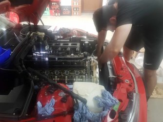

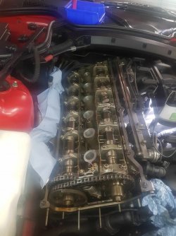

So, heute mal die Vanos-Problematik beim Roten angegangen. Mit Hilfe von @Hell046 das erste Mal den Motor geöffnet:eek: :o
Sieht erstaunlich neuwertig da drin aus. Öl ist übrigens das Liqui Moly 5W40, 2 Jahre alt und 3000km gelaufen
Sogar der Lüfter ging nach einer Wartezeit ohne Gegenhalter nur mit ein paar Schlägen und Rostlöser locker ab:) :-) Dürfte wohl daran liegen daß die Schrauben alle keine Korrosionserscheinungen haben...
Hatte ja extra ne komplett revidierde Vanoseinheit von @ElZetto erstanden aber wir haben dann kurzfristig beschlossen die Kolben umzubauen da meine außerlich dann doch deutlich neuwertiger aussieht..Und siehe da, schon beim Umbauen hat man gemerkt daß meine Dichtringe total am Sack waren, komplett hart und reichlich Spiel drin..Die revidierten Kolben sitzen ganz anders in der Führung:t
Danach dann Probefahrt...Was soll ich sagen, jetzt geht der ganz anders aus Ecken raus...Wenn man die Klima anschaltet zuckt da garnix mehr an der Drehzahl..hat sich seeeeehr gelohnt.
Danke nochmal an @Hell046 und @ElZetto

Hast du die Fotos im Traumland geschossen oder konnten sich deine flutschigen Ölfinger nicht von der Linse fernhalten? :D
@QP263 : schön das du einen Unterschied bemerkst mit der Vanos! Und trotzdem Schade das du sich entschieden hast die Kolben auszubauen, kann es aber verstehen wenn die eigene Vanos so sauber ist! Ist leider nicht bei allen der Fall, vorallem wenn die Kisten die Castrol Plörre von BMW lange gefahren sind. Da hast du Verkrustungen der übelsten Art.
Aber Hauptsache es hat alles geklappt und dein Motor läuft jetzt besser. Ich bin ohnehin der Meinung das sich das am M52TU mehr bemerkbar macht als am M54.
Und man sieht mal wieder was vernünftiger Umgang mit Ölwechselintervallen für Auswirkungen hat! Schön sauberer Motor!
Soweit ich weiß kaschiert die DME am M54 das besser als am M52TU....
