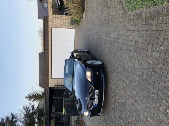

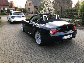

Nun ist es soweit. Sie VMR sind drauf gezogen und ich bin super happy 😍 optisch identisch zum Vorbild M163 schauen sie auf dem si genial aus.

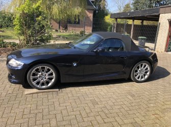

Schaut gut aus aber wechsel doch bitte mal die Perspektive. So wie das Foto mit der M135.
Gruß Olli
Hi Olli,
War im Eifer des Gefechts der Schnappschuss. Mussten für die Schwiegereltern noch einkaufen.. so schaut er in der Seitenansicht aus.
Gruß Christian
Ein Traum! Die Felgen stehen Deinem Z4 ausgezeichnet!
Dann ist jetzt ja endlich alles so geworden, wie Du es Dir gewünscht hast! 8-)
