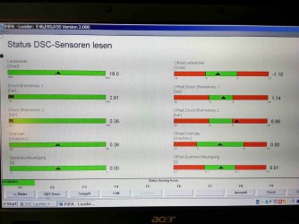

ich habe einen "Drucksensor 2 elektrisch defekt" Fehler.
Wenn ich die Stecker an den HBZ Drucksensoren vertausche bleibt der Fehler beim Drucksensor 2.
Im INPA zeigen die Sensoren Bremsdruck an, also müssten die Drucksensoren OK sein.
Oder ist der höhere Druck vom Sensor 2 zu Sensor 1 ein Zeichen dafür, dass der Sensor 2 defekt ist?
Der Offset Druck Bremskreis 2 liegt im roten Bereich bei 6,99 bar, auch beim Vertauschen der Sensoren 1 und 2.
Es wurden auch die beiden Stecker an den Drucksensoren und der Stecker am DSC Aggregat unter dem HBZ gereinigt, leider ohne Verbesserung.
Ich kann den Fehler machmal löschen, kommt aber wieder, wenn das Auto warm ist.
Macht es Sinn mal die Kabel der Sensoren nochmals zu tauschen und zu fahren, bis der Fehler dann am Sensor 1 auftaucht?
Was könnte der Fehler sein?
Bilder INPA siehe Anhang.
Danke
Rainer

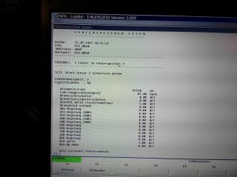

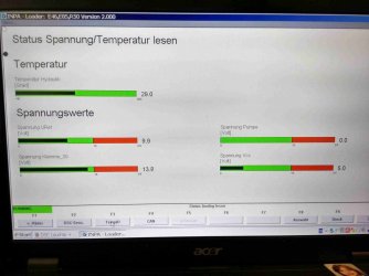

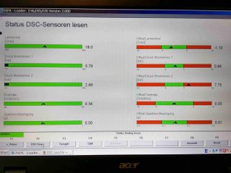

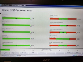

heute mal die Stecker der Bremsdrucksenoren am HBZ vertauscht und ne Stunde gefahren.
Der Offset Bremsdruck 1 geht jetzt in den roten Bereich, vorher war es Offset 2.
Daher gehe ich davon aus, dass es der Sensor am HBZ ist.

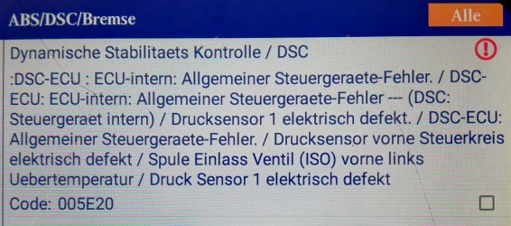

Was mich stutzig macht ist die Fehlerbeschreibung bei Carly. Da steht etwas mit Übertemperatur drin. Ob cruisen oder sportlich immer Übertemperatur.

Carly hatte ich dabei, Fehler gelöscht und weitergefahren. Keine 5km später kam der Fehler wieder.
