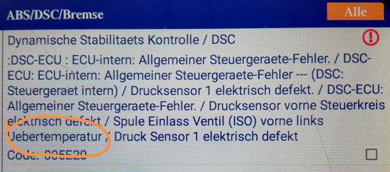

Und bei mir kommt der Fehler auf jeden Fall temperaturabhängig. Heute fuhr ich durch die Stadt und fast nur Stau, da kam der Fehler nach 10km. Das letzte mal hatte ich freie Fahrt außerhalb der Stadt, da schaffte ich 50km ohne Fehler (Fehler habe ich nach Fahrtende jeweils gelöscht, da er auch am Tag danach noch besteht).
Bei Carly steht auch was mit Übertemperatur, kann mir jemand was dazu sagen?
Das ist ja nur eine mögliche Interpretation, je nach Fahrzeug. Ist halt die Scheiße mit Carly, dass der da Fehlerraten spielt...
Würde eher auf das gehen, was dahinter steht, nämlich Drucksensor 1 defekt. Das passiert öfters mal
Würde auch sagen das du nicht um einen Austausch rumkommen wirst.
Der Kontaktspray kann ja nur den Widerstand in den Toleranzbereich zurück bringen (mit viel Glück passts dann auch und es wird kurzzeitig kein Fehler mehr angezeigt wird).
das Ding scheint halt einfach Probleme zu machen und gehört ausgetauscht. :(
