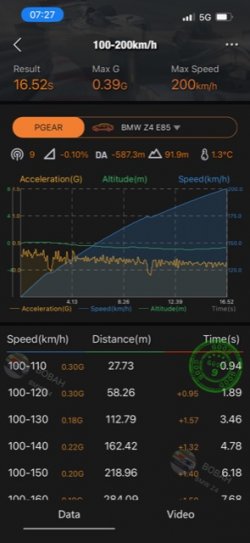

Alternativ zum Prüfstand kann man 40-140km/h im 3. Gang, vor und nach dem Mapping machen. Ich habe keine Verbesserung nach dem Mapping messen können.
Meiner ging davon aber auch schon richtig gut.
Hier noch die letzte 100-200 Messung mit Schmickler Standardmapping und 3.38 Übersetzung.
VFL 3.0i, 6MT mit Hardtop, 3-4-5 Gang

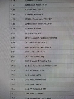

Zum Vergleich noch die Zeiten der anderen Fahrzeuge, die ähnliche Zeiten fahren.
