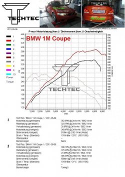

Der Cartech hat eine niedrigere Verlustleitung als z.b. der Maha oder Superflow aber dafür eine Höhere Radleistung und die Vergleichmessung vorher/nacher fand unter gleichen Faktoren statt.Manipuliert wird an der Meereshöhe ( Druck ) Temteratur etc. und nach "WAS" wird gemessen?
300PS nach ISO 1585 sind schon 310PS nach DIN :)
Die Serienleistung dieses 1M mit 340,4PS sind über 350PS nach DIN.Eine Ehrliche vorher/nachher Messung unter realistichen
und nachvollziehbaren Bedingungen.Hier ist auch keine "Glatte" Kurve, diese entsteht, wenn nur einzelne Meßpunkte
angefahren werden.:w....und gemessen wird immer im vorletzten Gang :rolleyes:
