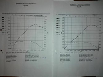

Wenn ich das richtig sehe, ist das Diagramm mit 330PS die EIngangsmessung? Mich irritiert allerdings dass das Datum der Messung nach der 379PS Messung ist
Die Steigerung war eingetragen wenn ich die Rechnung richtig interpretiere.
