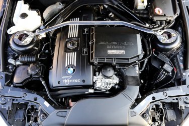

Also jetzt mal ganz genau, ist das BMW Performance Power Kit für den 335i gewesen.
https://www.etkbmw.com/bmw/DE/search/selectCar/E90/Lim/BMW+335i/ECE/03_0208
Die Halter für den Kühler sind bei 35i/is schon vorhanden.
Was fehlte war die Schlauchverbindung, von links nach rechts.
Der 850W Lüfter aus dem Paket ist wirklich sehr schwer zu verbauen, weil der Kabelbaum überhaupt nicht passt.
Das lässt sich auch nicht mal eben so umbauen.
Der Lüfter ist nicht das Problem, aber halt die Kabel - Sicherung u.s.w. 850W ist halt was anderes als 600W und bevor der Koffer abfackelt
SCHUBERT hatte mir das alles sehr schön umgesetzt(Auf dem Bild rechts wo Performance draufsteht)
