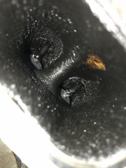

Was ich noch gemacht habe war meine Einlassventile mit Walnussgranulat gereinigt, mein Wagen hatte zwar erst 40.000 km runter, aber die waren trotzdem schon ziemlich verdreckt (Foto unten) und ich wollte halt das der Motor top da steht. Biete die Reinigung übrigens mittlerweile selber an, wer Interesse hat kann mir gerne schreiben, gilt für alle N54 Fahrer und besonders für Dieselfahrer.
