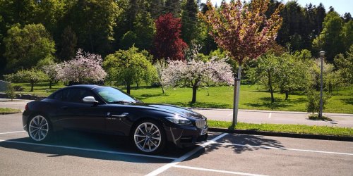

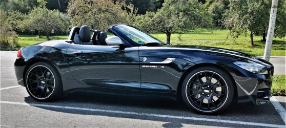

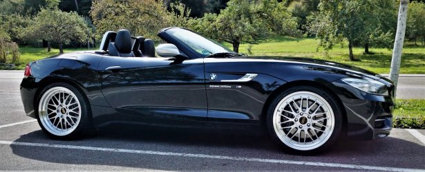

Das kann ich nicht beantworten, ich war immer der Meinung 30 ist die Höhe, eigentlich sind mir die 3 mm wenn dem so ist egal. Hauptsache die passen rein. IMG_20210928_135511 (2).jpgIMG_20210928_123942 (2).jpg0_IMG_20200425_152423.jpg0_0_IMG_20211023_130925_edit_1702081858418924.jpg
Das kann ich nicht beantworten, ich war immer der Meinung 30 ist die Höhe, eigentlich sind mir die 3 mm wenn dem so ist egal. Hauptsache die passen rein. Anhang anzeigen 530633Anhang anzeigen 530632Anhang anzeigen 530635Anhang anzeigen 530636

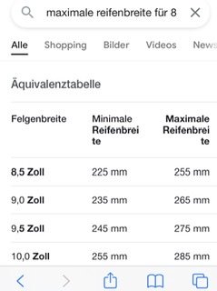

Klar bleibt 30 auch die Höhe. Aber wenn du doch etwas Breiteres auf etwas Schmäleres ziehst, drückt (wölbt) sich dies doch automatisch ein wenig in die Höhe.
Nein 30 ist NICHT die Höhe und die 3mm kommen NICHT von der stärkeren Wölbung auf der gleichen Felge. 30 ist der Höhenindex in Prozent der Reifenbreite. Sonst würden wir von 3cm dicken Reifen reden, das wäre mal arg unkomfortabel.
Bei 265/30 zu 255/30 ergibt das:
265-255 = 10mm , davon 30% sind ca 3mm ( 3,3333unendlich)
