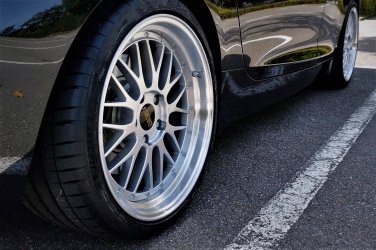

Ich fahre ja die
BBS LM -Rad 8.5 x 19 LM silber BBS ET32, Reifen 235/35 R 19 PILOT SPORT 4 S XL Michelin
BBS LM -Rad 9.5 x 19 LM silber BBS ET32, Reifen 265/30 R 19 PILOT SPORT 4 S XL Michelin
mit der adaptiven Serienfahrwerk vom 35is
keine Spurplatten
kein Nachbearbeiten von Radhausschalen
TÜV Abnahme mußt aber machen lassen mit ca. 50-55 Euro warens
Gut empfehlen kann ich natürlich die Michelin PS4S,

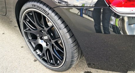

je nach Größenverfügbarkeit, das musst für Dich selbst entscheiden, ich halte an Michelin fest NON Runflat.IMG_20181006_152357 (2).jpg
Pirelli P Zero RFT
Michelin PS4S 225/255 non Runflat
Michelin PS4S 265/235 non Runflat
