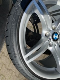

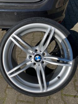

Ich hoffe das hilft dir…ist der 225 (Vorderreifen)
Den Vorgänger Conti Sportcontact 6

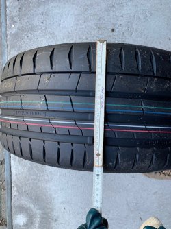

Danke! Vielleicht noch ein Foto aus dieser Perspektive (oberes Foto):
Oder dieser Perspektive:
Da wirst du noch warten müssen weil ich noch die Winterreifen fahr….
Ich finde außerdem die Fahreigenschaften wichtiger…
Seitdem die Spurverbreiterungen raus sind und der Wagen auf KW 3 steht bin ich zufrieden…
Auf den Fotos sieht man aber schon, dass der Reifen recht breit aufbaut - ähnlich dem Michelin PS4S bzw. PSS

Ich meinte Bilder ohne Auto, aber aus der passenden Perspektive. 😉
Ja natürlich! Ich auch! Aber das die gut sind, zeigt ja der Test, den ich verlinkt habe.
Findest du? Ich habe eher einen stretchigen Eindruck. Zumindest auf dem Foto mit dem Felgenstern. Das Foto mit dem Zollstock hat die falsche Perspektive, um das beurteilen zu können.

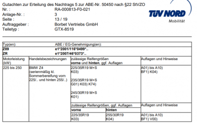

Hier noch ein Auszug aus dem Gutachten:
Die Frage ist, ob das überhaupt zulässig ist ? Das Gutachten interpretiere ich so, dass Du die 235er nur als Winterreifen in 4x Einheitsgröße drauf machen darfst, für Mischbereifung geht nur 225/255.
da hast Du wohl recht.. Ggfs per Einzelabnahme durch den TÜV?
Da kenn ich mich zu wenig aus, aber die Beobachtung ist, dass es Mischbereifungskombis mit vorn 235 nur zusammen mit 265 hinten gibt. Die Gründe sind mir unbekannt. Aber die 265er bekommst Du nicht für die 8,5" Felgen eingetragen .
