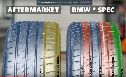

Ich würde keine Experimente machen und keinen Reifen nehmen, dessen OEM-Version ich nicht beurteilen kann. Grundlage ist folgendes Video. Die OEM-Versionen können sich stark unterscheiden.

Das ist klar, Video ist bekannt.
Die Frage ist, was ist das kleinere Übel?
Ps5 HA zu PSS VA oder PSS TPC HA zu PSS VA.
Natürlich kann man die VA Reifen auch verkaufen und rundrum PS5 fahren.
