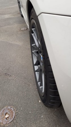

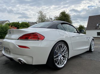

Hier siehst du Bilder vom 255 PS4S auf einer 9,5 Zoll Felge. Vielleicht hat @Michele noch mehr Bilder?
Nach meinem Gefühl baut der PS4S dort ein Bisschen breiter als ein Bridgestone 255 auf einer 9 Zoll Felge.
Dein Wunsch sei mir Befehl... ;)

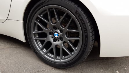

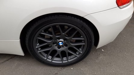

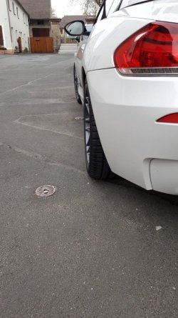

  • AEZ-Antiqua 9,5x19 ET33 mit Michelin PS4S 255/30 19 und Eibach-Prokit
  • Breyton Fascinate 9,5x19 ET42 und 10mm Distanzscheiben = ET32 mit Michelin PS4S 255/30 19 und Eibach-Prokit
In beiden Fällen hat es bei mir ohne Berbeitung der Radhausschalen gepasst. Tipp: Die Radhausschalen lassen sich ein bisschen verschieben, wenn man alle Schrauben löst. Habe ich so gemacht, konnte dann die Schalen etwas zum Kotflügel hin drücken und in der Position wieder festgeschrauben. Klar, das sind nur wenige mm, aber manchmal kommte es darauf halt doch an...;)
PS: Der 255er Reifen zieht sich natürlich etwas mehr auf der 9,5" breiten Felge, als im Vergleich zu dem oben beschriebenen Test mit der 9" breiten Felge und der montierten Distanzscheibe. Daher hinkt der Vergleich etwas...

Tip: Die Radhausschalen lassen sich ein bisschen verschieben, wenn man alle Schrauben löst. Habe ich so gemacht, konnte dann die Schalen etwas zum Kotflügel hin drücken und in der Position wieder festgeschrauben. Klar, das sind nur wenige mm, aber manchmal kommte es darauf halt an...;)
Suuuper Tipp!!!
Den kann ich vielleicht gebrauchen, wenn ich demnächst meine neu bezogenen Sommerreifen mit PS4S aufs Auto schraube.
Bei mir lag die Kante der Radhausschale tatsächlich komplett auf dem Reifen auf. Hier ging's leider nicht um wenige Milimeter. :D
Es sei aber auch gesagt, dass das Fahrzeug 2cm tiefer liegt als mit dem Eibach-Prokit.

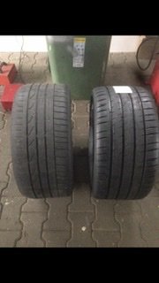

Nochmals
Rechts Michelin 4s
Links Bridgestone RFT

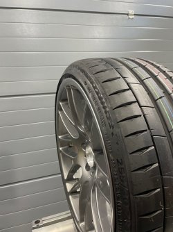

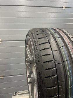

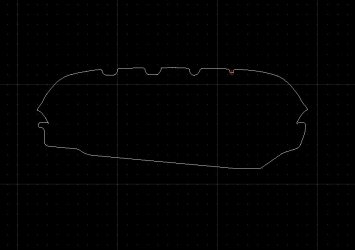

Falls Interesse besteht, kann ich die 9,5J samt montiertem 255er SC7 3D-scannen und euch den Schnitt zur Verfügung stellen. Dann kann die Hüllkurve doch etwas besser bewertet werden, als auf einem Foto :) :-)
Bezüglich dem Conti SC7 kann ich hoffentlich am Freitag mehr sagen, sofern die Reifen bis dahin ankommen.
Das ist doch mal eine Ansage 👍🏻 Leider kommen die für mich nicht in Frage, aber du kannst die Werte ja in die Liste eintragen welche hier im Forum herumgeistert, wird bestimmt den ein oder anderen sehr interessieren ;)
Anbei der Schnitt aus dem 3D Scan vom 255er Conti SC7 auf einem einem 9,5J Rad.
Leider ist mir der zweite Reifen beim Montieren gerissen und kann entsorgt werden...

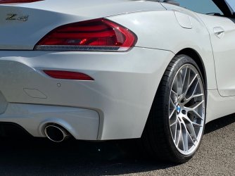

Ich fahre im Sommer die Kombination 235/40ZR18 und 265/35ZR18 mit einem Michelin PilotSport 5 auf den Avus-Racing MB4 Felgen mit 8x18 ET 34 und 9x18 ET37 ohne Änderungen und bin top-zufrieden. Vorher waren die werksseitigen 19" mit der üblichen Mischbereifung montiert und ich hatte NULL Feedback vom Reifen, von der Straße. Mit den 18er kannst du ein paar Zehntel niedrigeren Druck fahren und das ist super für den Komfort und den "Popometer".
Das Fahrwerk ist das adaptive M-Fahrwerk 2VF mit keiner Änderung und Serienleistung
