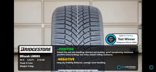

Der Bridgestone LM005 ist ein rundum sehr guter Reifen. Sieh dir mal diesen Test, oder wenigstens die Balkendiagramme, an.

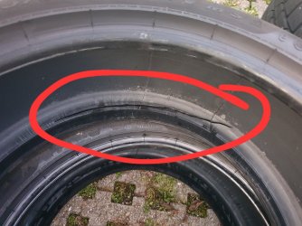

Dass ich neue Reifen habe aufziehen lassen, war definitiv kein Fehler. Einer meiner Pirelli Hinterreifen (DOT17) hatte innen einen massiven Riss, der von außen noch unsichtbar war :eek: :o:eek: :o:eek: :o

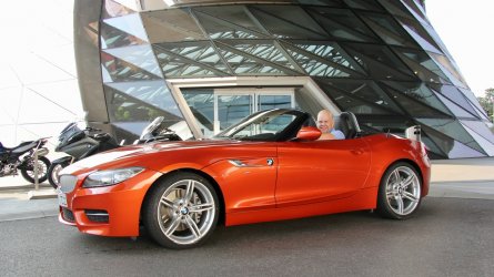

Fahre auch die beiden 19 Zoll Felgen im Wechsel:
- 326 im Sommer mit Michelin PS4S
- 316 im Winter mit Toyo Snowprox S954
jeweils in der Standard-Größe VA 225/35 R19 // HA 255/30 R19.
Bin mit beiden Radsätzen in der entsprechenden Jahreszeit sehr zufrieden.
Der Winterradsatz ist ein bisschen speziell.
Die Winterreifen haben keine Felgenschutzlippe. D.h. JEDE Bordsteinberührung, sei sie auch noch so sanft, hinterlässt Spuren.
Die Instandsetzung glanzgedrehter Felgen ist aufwendig und Nachkaufen kann man neue Felgen in diesem Design auch nicht mehr.
Man kann eben nicht alles haben …
