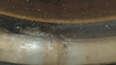

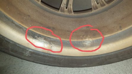

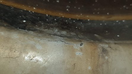

Hat jemand zufällig schon einmal Korrosionsblasen auf der Innenseite von BMW Alufelgen gesehen?
Leider haben 2 meiner E61 Winterräder genau so etwas, evtl. sogar einen kompletten Riß der Felge.
Vermutlich ein Quer-Riß, hoffentlich nur im Lack:
Haben wir auch bei den originalen BMW-Winterfelgen vom F21 meiner Holden. Sieht nicht gut aus, ist aber offensichtlich nicht dramatisch. Da werde ich auch mal noch Hand anlegen.

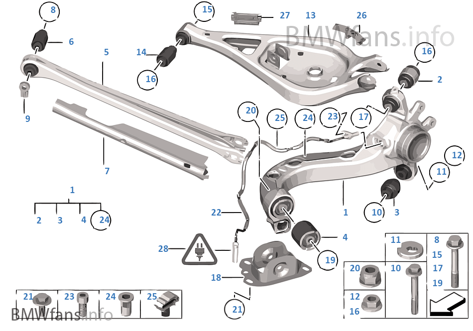

Die Räder wurde nochmal komplett neu ausgewuchtet. Es kleben allerdings halbe Kleinwagen in den Felgen. Das war vorher definitiv nicht so... Naja, Freitag auf die Bahn, 220 "och geht ja" .. ein Windstoss.. "Schweiss auf der Strin und schlidernd runter auf 100" :confused:.. Der Wagen ist weiterhin Lebensgefährlich. es fühlt sich an als ob das Heck sich aufschaukelt. Ich lasse auf jedenfall das Fehrwerk machen. Vertehe weiterhin nicht, was es genau mit den Reifen zu tun hat. Werde die Tage nochmal die Winterreifen drauf machen und testen.
Diese Windempfindlichkeit mit Schlingern klingt eher nach ausgeschlagenen Komponenten am Längslenker hinten.
z.B. Teil Nr. 2/3 oder Teil Nr. 19
Kann z.B. vom Anfahren an den Bordstein kommen oder auch vom schnellen Überfahren mit Querbelastung. Fällt nur bei höheren Geschwindigkeiten und leichter Kurvenfahrt bzw. Querbelastung auf - insbesondere bei nasser Fahrbahn ist es extrem.

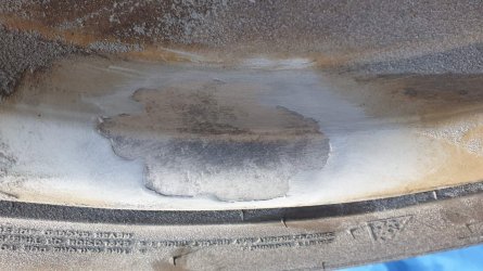

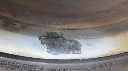

Auflösung des Rätsels nach Anschleifen des "Risses":
Es sind tatsächlich "nur" Korrosionsblasen unter dem Lack und keine strukturellen Schäden der Felge.
Leider ist es mit Anschleifen dieser Schadstelle nicht getan, da das weiße Aluminiumoxyd offensichtlich fast vollständig unter der Lackfläche zu finden ist. Da müsste die Felge ggf. komplett gestrahlt/geschliffen und lackiert werden, um dieses Problem zu beseitigen.
Ähnliche Schadensbilder mit Aluminium-Korrosion haben wir vereinzelt auch an den E89-Dachschalen.
