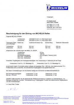

Um diese Diskussion nun mal wieder in die richtige Richtung zu bringen zitiere ich mich mal einfach selbst.
sryZu obiger Reifendruckdiskussion hier mal ein paar harte Fakten von offizieller Stelle für den Michelin PSS:
Für andere Reifen/Sturzwerte/Belastungen kann sich das natürlich auch anders darstellen!

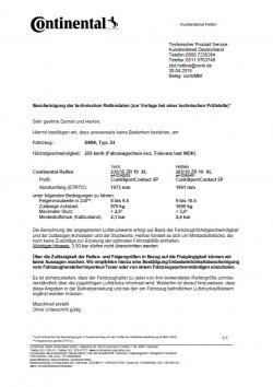

Zum Vergleich nachfolgend die Bescheinigung für den Conti Sport Contact 5P:Das ist doch mal eine konkrete und verbindliche Aussage
Zwar spezifisch für deine Reifen, aber ich denke dass sich die möglichen Angaben für andere Fabrikate gleicher Spezifikation nicht allzu weit von den Angaben die hier von Michelin vorliegen entfernen dürften.
