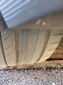

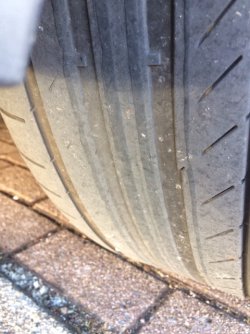

Heute mit Schrecken endeckt das meine Hinterreifen abgefahren sind. Hatte meine Felgen mit den guten Conti SC5 und ca. 6mm Profil von einem Zettifahrer gebraucht gekauft. Jetzt nach ca. 5000 km sind die Hinterreifen platt.
Sieht nach zuviel Luftdruck aus oder? Bin hinten im Alltagsbetrieb mit 2,6 bar gefahren, im September letzten Jahres auf dem Weg zu/von den Leitners nach Mühlbach mit 2,8. In Südtirol bin ich dann wieder 2,4 bar runter. Langsam traue ich den Luftdruck-Prüfern an der Tanke nicht mehr. Oder hat jemand von Euch schon mal ähnlichen Abrieb gehabt?

Deine Einschätzung ist wohl richtig, zuviel Luftdruck. Mit 2,4 bar sollte das besser aussehen und vor allem mehr Grip ermöglichen.
Uiii schnell abgefahren... zu viel Spur hinten?
Zu viel Luftdruck auch...
Bei meinem Nissan 350z hab ich kumho's innerhalb von 5000km runtergeschrubbt... aber auch gerne mal bisl quer gefahren
Der Conti SC5 (ohne P) ist auch kein guter Reifen. Der hat auf meinem leichten Z3 schon nichts getaugt.
Bei meinem ersten Zett, dem sDrive 20i hatte ich ebenfalls den Conti SC5. Allerdings nicht als Mischbereifung, sondern rundrum 225 auf 18 Zoll. Nach 7000Km war das Profil auf der Fahrzeuginnenseite bei knapp 2mm. Mit Winterreifen und ca. 10000 Km Laufleistung hatte ich das Phänomen auf dem Fahrzeug nicht (225 auf 17 Zoll).
Mit dem aktuellen Fahrzeug kann ich noch keine Aussage treffen, da ich in der ersten Saison noch die Runflats gefahren bin (übrigens sehr gleichmässige Abnutzung) und erst seit letztem Wochenende die "echten" Sommerreifen drauf habe. Goodyear Eagle F1
Das könnte am zu hohem Sturz auf der HA liegen. Typisches BMW Problem.
