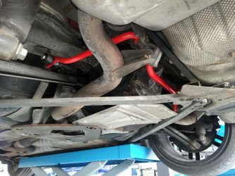

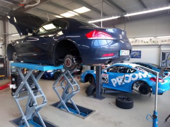

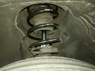

heute wurden bei meinem Dicken Eibach Federn und Stabis eingebaut inkl. Abstimmung durch die Fa Schmickler, bei der Gelegenheit wurde direkt noch die fällige Hauptuntersuchung mitgemacht.
Fazit: wie viele andere hier in dem Forum bin ich sehr zufrieden mit dem Ergebnis. Das Wagen liegt deutlich ruhiger auf der Straße, so gut wie keine Seitenneigung mehr - Stichwort "Rheinkahn"-, dabei ist das Fahrwerk nicht deutlich härter oder merklich unkomfortabler geworden. Vorn ist er nun einen cm tiefer als zuvor, hinten ist die Höhe fast identisch geblieben.
Zudem waren die Mitarbeiter sehr freundlich und sympathisch, also auch von mir eine klare Empfehlung für andere, die vielleicht noch vor haben, diese Optimierung durchführen zu lassen.
