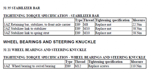

Ich dank euch erstmal für eure Tipps. Wird wohl ein KW V3+neue Lenker und Lager. Nun habe ich ein bisschen gesucht, aber nichts gefunden. Gibt es irgendwo eine Drehmomentsammlung für alle Fahrwerksteile? Wurde bisher leider nur für den E85 fündig.
