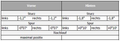

Folgendes ist erstmal angedacht.
Ich weiß jedoch nicht, was nur durch das Entfernen der Pins ohne Bearbeitung der Löcher vorne an Sturz wirklich möglich ist.

Wenn sich diese Werte einstellen lassen, dann ist das schon ganz gut. Die Nachspur an der HA kann auch noch etwas kleiner sein. Ab Werk sollen bei dem Auto 0°18' eingestellt werden. Also 0°09' je Seite.
Der Nachlauf der VA lässt sich bei einem serienmäßigen Fahrzeug nicht einstellen. Dafür bedarf es entweder entsprechenden Buchsen für die Zugstrebe, oder aber einem entsprechenden verstellbaren Domlager. Da gibt es Material von ST oder KW, welches man eintragen lassen kann.

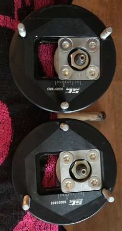

Und so sehen dann Domlager aus, mit dem man den Nachlauf wirklich einstellen kann:
Und so sieht das dann im Auto verbaut aus:
Das gleiche Konzept bei einem E90, nur mit anderen Domlagern gelöst, die sich zwar selber nicht verstellen lassen, den Nachlauf aber stark verändern:
Das beides sind nun Beispiele für einen merklich veränderten Nachlauf und keine Spitzfindigkeiten, das man den Nachlauf innerhalb einer toleranzbehafteten Stanzung im Dom um ein paar zehntel Millimeter nach hinten "verstellen" kann...

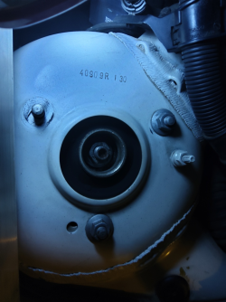

@Bummler und @STP2, da ihr ja nun schon zwei aus der E85-Fraktion seid, die an meinen Behauptungen zweifeln, habe ich eine der Einweg-Muttern geopfert und ein Foto gemacht.
Das Alu-Profil links im Bild ist parallel zur Querachse meines E89 ausgerichtet. Man sieht deutlich, dass das Federbeins nach hinten kommt, wenn man es nach innen schiebt.
Es ändert sich also der Nachlauf, wenn auch nicht besonders stark. Das wird so gewollt sein, sonst wären die Langlöcher ja parallel zur Querachse wie bei euren Autos.
Und nochmal an STP, die verstellbaren Domlager, die du gezeigt hast, lassen sich, wenn ich das richtig sehe, nur in der Querachse verstellen. Das wiederum hat keinen Einfluss auf den Nachlauf, da sich ja der Anstellwinkel des Federbeins nicht ändert.
