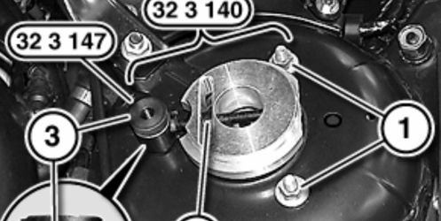

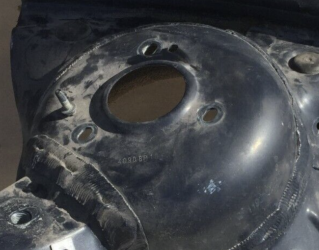

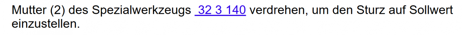

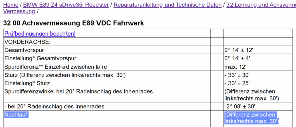

Zuerst einmal Danke für das Bild!
Scheint so zu sein, wie du sagst! Habe zur Gegenprobe ein Foto im WWW gesucht und dieses hier gefunden.
Habe mich bei meinen Aussagen an der Dokumentation von BMW orientiert und da wird es anders dargestellt und auch beschrieben.

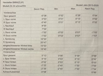

So, bin jetzt wieder zurück.
Fahrzeug war vorallem rechts völlig verstellt.
Neue Einstellung hat soweit geklappt und das Auto ist nun nicht wiederzuerkennen. Extrem agil und viel aktiveres Heck - einfach BMW-typischer. Heck lenkt Kurvenausgang nun mehr mit.
Stabilität bei Autobahnfahrt über 200 km/h jedoch etwas reduziert. Habe aber auch klar gesagt, dass Autobahnfahrten bei mir recht selten ist.
Alle Werte, bis auf den vorderen Sturz bewegen sich noch innerhalb den BMW-Grenzwerten.
Einziges Problem: trotz nahezu exakten Werten links und rechts, steht das Lenkrad nicht gerade. Lenkradposition bei vollem linken und rechten Lenkeinschlag ist jedoch jedentisch.
Die Vermutung ist, dass sich die Nullposition von elektrischen Lenkgetriebe verstellt hat und sich das durch die nun gleichmäßigen Sturz- und Spurwerte bemerkbar macht.
Werde mal die Tage bei BMW reinschauen und nachfragen, ob dies einfach kalibrierbar ist.
Anbei die Werte. Sturz wurde vor der Messung bereits maximal negativ gestellt. Meinungen der Erfahrenen gerne gesehen ;).
Huih, die Spur hinten finde ich fast schon extrem wenig...
Da fehlt nicht mehr viel, dann hast du ein "Drifter"-Setup. ;)
Bei den Werten ist klar, dass dein Auto so agil ist.
Das wenigste, was ich bei einem BMW ab werk gesehen habe, sind 10 Minuten (0°10').
Die 6 Minuten (0°06') bei deinem, dass ist dann schon wirklich wenig. Aber wenn es für dich passt, dann ist ja gut!
Ich habe mich nie weit unter 18 Minuten getraut. Will aber auch ein Auto da auch auf der Autobahn stabil und save läuft...

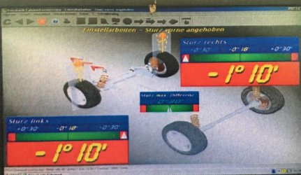

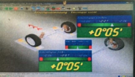

Hier mal die Werte von meinem E91:
Der Sturz der VA, wobei ich da jetzt sogar 1°30' fahre, weil dann der Reifenverschleiß noch besser ist. Die E90/E89 VA braucht etwas Sturz, damit der Reifen sich nicht zu stark an der Außenkante abfährt.
Vorspur VA:
Die Hinterachse:
Hier gibt es die größten Unterschiede. Ich fahre noch einmal deutlich weniger Sturz, dafür aber deutlich mehr Vorspur. Das ist ein etwas "saver" Ansatz, verglichen mit den bei dir eingestellten Werten.

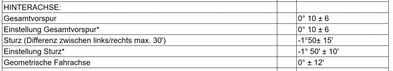

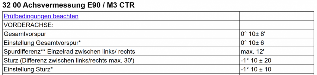

Das sind die Werte vom M3 CTR.
Das ist der mir bekannte BMW, der ab Werk mit der kleinsten Vorspur ausgerüstet wird. Kann sich bei moderneren Fahrzeugen inzwischen aber geändert haben...
Danke für deine Einschätzung :) :-)
Weniger Sturz an der Hinterachse ging nicht. Zumindest das linke Hinterrad war leider an der Grenze.
Eventuell werde ich noch bisschen was an der HA-Spur machen und die Vorspur minimal erhöhen.
Jetzt mal Erfahrungen mit der aktuellen Einstellung sammeln und ein eigenes Gefühl dafür bekommen.

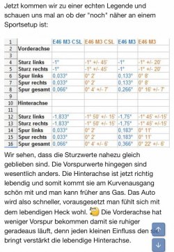

Wenn ich das richtig sehe, sind die Werte vom E46 M3 CSL aus der Zusammenfassung von @Bummler im Vergleich zu meiner Einstellung recht identisch:
Hier werden nach Belieben Fahrzeugmodelle, Ausstattungs- und Fahrwerksvarianten miteinander vermischt. Nochmals: ich rate da zur Zurückhaltung. Eine Fahrwerkseinstellung durch einen Profi (keine BMW-Werkstatt, kein Reifenhändler oder sowas, sondern jemand mit aktueller Motorsporterfahrung) kostet nicht viel Geld, solange keine Komponenten getauscht werden.
Wenn man die Zusammenhänge der einzelnen Werte nicht kennt, fängt man an rumzuprobieren. Wir reden hier aber über einigermaßen schnelle Autos, die Rumprobieren gar nicht gern mögen.
Aus eigener Erfahrung weiß ich, dass der normale E89-Fahrer (oder andere Modelle) sein Auto nicht so fährt, dass er die Auswirkungen einer Veränderung im Ansatz korrekt beurteilen kann. Das soll keine Kritik sein, sondern nur der Hinweis darauf, dass dafür sehr viel Erfahrung und Fahrgefühl vorhanden sein muss.
