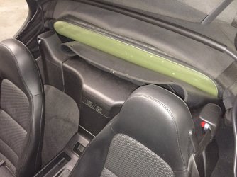

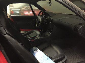

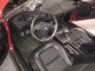

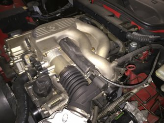

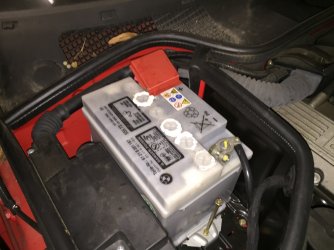

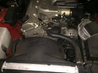

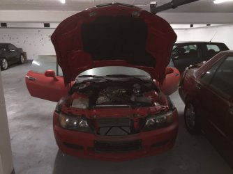

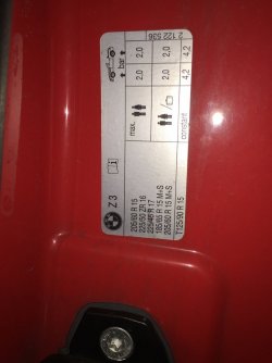

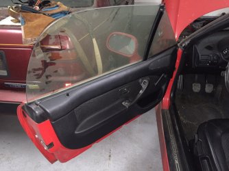

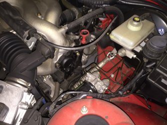

Erst einmal ging es ja darum zu schauen, ob der Wagen überhaupt noch existiert und wenn ja, in welchem Zustand er ist. Also habe ich keine Starterbatterie mitgenommen.
Nach etwas Wartezeit kam dann auch endlich der Hausmeister und öffnete mir das Rolltor.

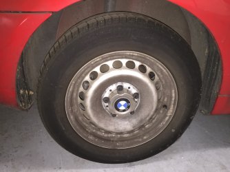

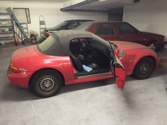

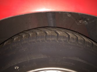

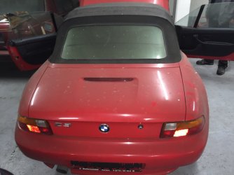

Und was soll ich sagen, der Z3 steht immer noch da, wo mein Bekannter ihn vor 18 Jahren geparkt hat. Selbst die Reifen waren nicht platt, was mich ehrlich gesagt wundert. Es scheint sich also tatsächlich jemand in regelmässigen Abständen um die Wagen gekümmert zu haben. Zumindest was den Reifendruck betrifft. Die Batteriekabel waren leider nicht abgezogen, die Batterie selber ist unbrauchbar. Dafür liess sich der Wagen anstandslos vor- und zurückrollen, was nicht unbedingt zu erwarten war. Bei einem anderen Wagen, der vor einigen Wochen abgeholt wurde, waren die Bremsen so fest, dass der Wagen sich keinen Millimeter bewegen wollte.

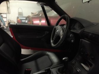

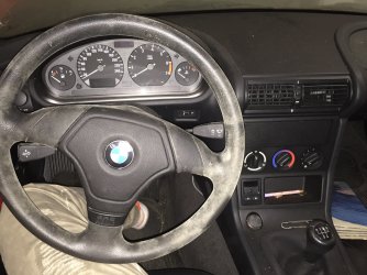

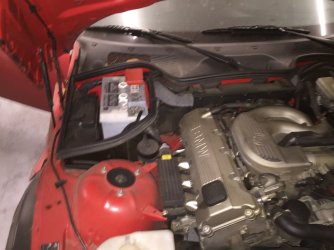

Aber zurück zum BMW Z3. Der Wagen ist erwartungsgemäss verstaubt und im Innenraum ist oberflächlicher Schimmel auf dem Lenkrad. Klar, so 18 Jahre alter Schweis und Hautschuppen fangen irgendwann auch mal an zu arbeiten. Die Batterie ist hinüber, mehr habe ich nicht überprüft.

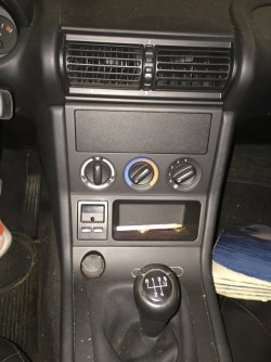

Auf den ersten Blick verfügt dieser Z3 über keine nennenswerten Extra, selbst ein Radio wurde nicht eingebaut, er hat also auch keine Antenne. Im Innenraum befinden sich noch die Visitenkarten der damaligen Unternehmen, die Sonnebrillen und etwas Krimskrams. Der Kofferraum und das Handschuhfach liessen sich mit dem Schlüssel nicht öffnen.

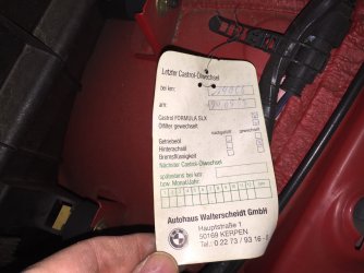

Der letzte Ölwechsel fand bei 14.066 KM statt, danach wurde der Wagen eingemottet. Nennenswert mehr Kilometer wird der Wagen auch nicht auf dem Tacho haben.
Und hier kommen sie, die Bilder…

...na ja, schön das er noch da ist. Aber lohnt es sich da noch Geld hinein zu stecken? Ob solch eine Standardausstattung bzw. Motorisierung trotz der wenigen Kilometer eine Wertsteigerung verspricht?
Ich würde wohl eher den benachbarten Lancia Thema 8.32 mit Ferrari Motor nehmen 8-).
Hallo
Danke für die Bilder. Ja da hängt jetzt viel Arbeit dran, das Gefährt wieder in Schuß zu bringen, wenn er wenigstens abgedeckt gewesen wäre.
Aber ich denke wenn jemand Zeit hat und sich ein bisschen auskennt, dürfte sowas in relativ kurzer Zeit soweit zu bewerkstelligen sein, das er wieder Fahrbereit ist. Die Optik erfordert natürlich auch seine Zeit, diese wieder herzurichten.

Bevor du den Motor startest am besten Ölwechsel und dann Kerzen raus, durch den Kerzenschacht etwas Öl auf den Kolben geben, neues Öl einfüllen. Dann mit offenen Kerzenschacht durchdrehen lassen bis überall Öl angekommen ist, das ist ohne Kompressionsdruck deutlich schonender. Dann neue Kerzen rein und er sollte anspringen wie eh und je. (Ach so beim Drehen ohne Kerzen die Benzinzufuhr kappen. Z.b Sicherung ziehen.)
Der Rest ist doch easy. Batterie und sauber machen und dann beim Fahren schauen was alles noch gelitten hat in der Zeit. Warum den Lack polieren? Der ist doch tip top sicherlich, keine UV Strahlung erlitten und nur Staub drauf.

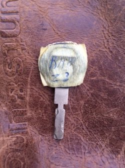

Ich habe da mal eine Frage zu den Schlüsseln und den Schlössern. Der Wagen hat eine Zentralverriegelung, die mit entladener Batterie aber natürlich nicht funktioniert. Die Fahrer- und Beifahrertür konnte ich problemlos mit dem Schlüssel öffnen. Auf den Kofferraum, das Handschuhfach und die Klappe zwischen den Sitzen, passt der Schlüssel hingegen nicht. Ist das normal? Die anderen Schlüssel des Wagens sind leider im Laufe der Jahre verlorengegangen.
Gab es zu dem Modell zwei verschiedene Schlüssel dazu?

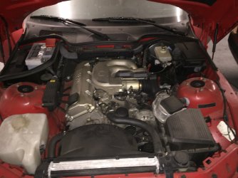

also meiner ist 12.1997 und ich hab 4 gleiche Schlüssel welche alle Schlösser sperren. Was mich auch wundert ist das kein Radio verbaut ist. Dann hat er scheinbar Nichtraucherpaket. Das Ablagefach rechts neben der Uhr kenn ich so auch nicht, bei mir ist da eine Blende für Schalter (Sitzheizung etc.). Dann hat er manuelle Fensterheber, so hab ich das auch noch nie gesehen. Also ich finde das schon sehr knapp nach der Vorserie, bei dem Kilometerstand und der "Ausstattung" vielleicht schon wieder ein "Sammlerstück" ;-).
Ach ja und dann kein ASC, die Batterie noch im Motorraum, bei mir ist schon ASC drinnen und die Batterie im Kofferraum.
LG
Oliver
Ja das ist der Service und Hotel Schlüssel. Damit gehen nur die Türen auf aber nicht Kofferraum etc. Wenn du in die Mitte eine Linie fräsen lässt wie bei den normalen Schlüsseln, dann geht auch dieser überall.
Ok, als einfach beim freundlichen Händler den Schlüssel nachbestellen. Danke für die Info!

Mein Bekannter konnte auf die Konfigurationen keinen Einfluss mehr nehmen, daher war es auch für ihn eine Art "Überraschungspaket". Stimmt, einen Zigarettenanzünder gibt es ebenfalls nicht. Ach stimmt, das mit der Batterie ist mir garnicht aufgefallen.
