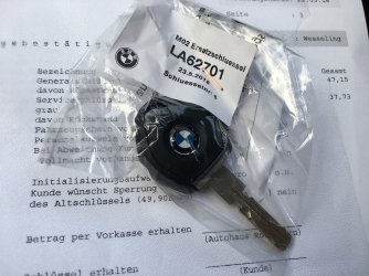

Gesten erhielt ich einen freundlichen Anruf des örtlichen BMW-Händlers: der bestellte Hauptschlüssel kann abgeholt werden.
Zur Erinnerung: Ich habe zwar einen Schlüssel für das Fahrzeug, allerdings nur den "Service-Schlüssel". Damit lässt sich die Tür öffnen, nicht aber das Handschuhfach und auch nicht die Fächer hinter den Sitzen. Diese sind nach wie vor verschlossen und die Spannung steigt, ob ich hier noch die Betriebsanleitung und noch wichtiger, das Serviceheft, finden werde.
So, ich habe heute den Schlüssel abgeholt. Der Generalschlüssel kostet 47,15 Euro zzgl Mwst., Ich habe die Variante mit Beleuchtung gewählt. Der "Serviceschlüssel" kostet 37,73 Euro zzgl. MwSt. Den wollte ich aber garnicht haben – da hat der BMW-Mitarbeiter einen Fehler gemacht. Ich hatte eigentlich das kleine schwarze Plastikteil bestellt, das muss ich dann später abholen.

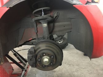

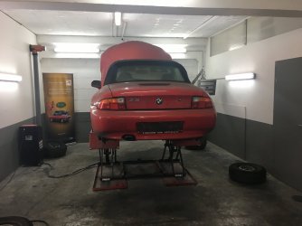

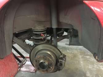

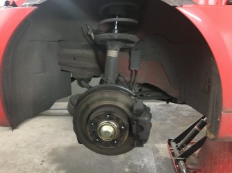

Am Wochenende war es nun soweit. Der Z3 kam in der Werkstatt auf die Bühne, um ihn fertig für die TÜV-Abnahme zu machen.

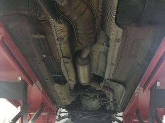

Die Bremsen haben die lange Standzeit erstaunlich gut überstanden. Nicht einmal Rost ist auf den Scheiben zu sehen. Der Unterboden sieht ebenfalls gut aus. Den leichten Rost hat die Auspuffanlage wohl in den 19 Montane auf der Straße angesammelt, aber nicht in der Garage. Auch die Dichtungen sind in einem guten bis sehr guten Zustand. Alle Flüssigkeiten wurden abgepumpt und die Filter gewechselt. Der Motor dreht...

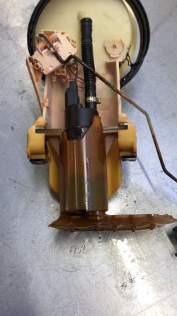

Des Rätsels Lösung: Die Benzinpumpe und der Tankgeber sind verharzt. Auch im Tank hat sich diese harzige Flüssigkeit am Boden abgesetzt.
Eine neue Benzinpumpe wurde von meiner Werkstatt bereits bei BMW bestellt, nach dem Einbau schauen wir weiter.

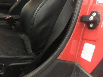

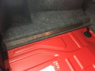

Kann mir jemand sagen, was das für eine Metallschiene im Kofferraum ist?

Und so sieht die ausgebaute Pumpe aus.
