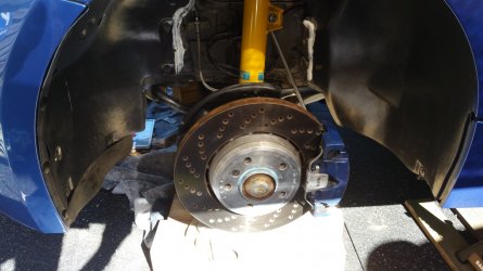

Und diesen schicken Compoundscheiben machen ein unschönes Rubbeln und Brummen beim Bremsen - wer schön sein will muss leiden
Ist das echt so? Schon oft gehört. Wenn ich hier schon Jemanden hab, der sie verbaut hat. So arg? Muss sagen, hatte ich vor einiger Zeit bei der Serienbremse vom Coupe auch mal. Bin aber auch gut in die Eisen gestiegen und dann hats aber heftig gerubbelt. Nach einiger Fahrt dann an der Seite gecheckt, war aber alles ok!
Meine Compound mit Pagid RSL29 laufen total ruhig, also absolut kein rubbeln etc. Aber die Pagid quietschen schon deutlich in bestimmten Situationen.
