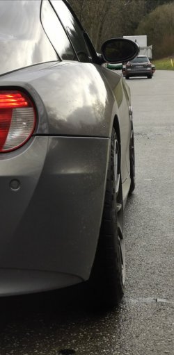

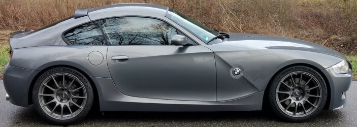

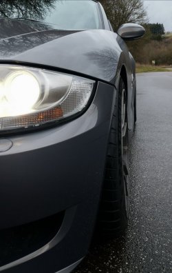

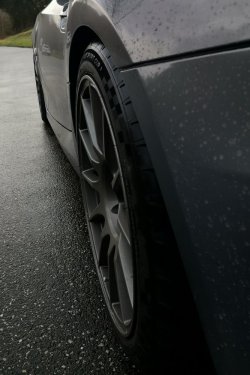

Die AUTEC Clubracing in 17-Zoll schauen auf dem E85 übrigens so aus ;) Ich weiß, Autowaschen ist nicht so mein Ding :oops:
Gewicht eines Komplettrades mit Michelin Pilot Sport4 in 225/45 R17 mit vollem Profil ist ca. 17,4kg.
Der Beschleunigungsvergleich steht leider noch aus - den liefere ich bei Gelegenheit noch nach...
Der Komfortgewinn ggü. den 18-Zöllern (wohlgemerkt mit identischem Reifentyp) ist jedenfalls sehr deutlich spürbar und optisch finde ich sie auch sehr passend (ist natürlich Geschmackssache).

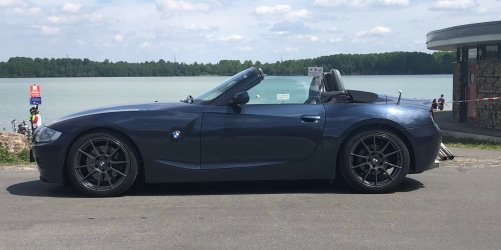

3.0er Toledo mit Aero :11sweethe
100 Punkte!
Das kann doch nur einer wissen, der selbst das Gleiche fährt?! :) :-)

was ist das für ein Sturz?
das passt doch bei Serieneinstellung nie 😇
