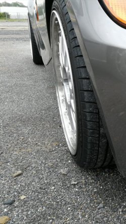

Ich guck nochmal genauer nach morgen. Da ich die Kombination einfach so übernommen habe, hab ich mich damit nicht im Detail bisher beschäftigt. Sind die ultra wheels ua3 die hier im forum im Angebot sind/waren soweit ich das sehe. Platte die drauf ist, ist halt Finger dick. Könnten auch 12 oder 18 mm sein.
Et Mischen hatte ich auch überlegt, dann geht aber der Vorteil flöten, das man die Räder von vorn nach hinten durchtauschen kann. Dann kann ich auch direkt 255 hinten montieren
So hab nachgeschaut, alles korrekt so.
HA 19x9,5 bei ET 35 mit 15 mm Platte je Seite. Sieht dann ca. so aus, besser hab ich es gerade nicht da

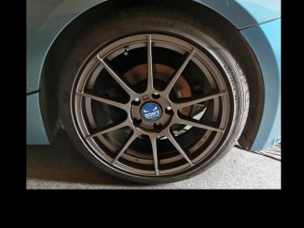

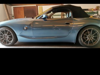

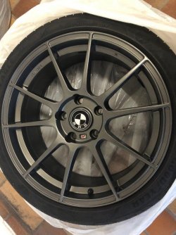

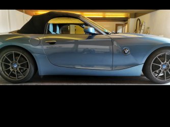

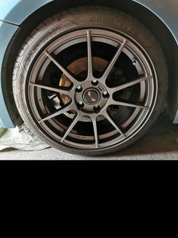

Ich habe seit neuestem 8X18 ET35 Autec Wizard GUNMETAL MATT mit Goodyear Eagel F1 mit einem Gewicht um 18.7 KG. Noch nicht montiert.

Die Nabendeckel kann man ja durch ein Schmuckes BMW Logo ersetzen, wenn man möchte. Dann stimmt auch die Optik ;) Im speziellen bei der Autec Wizard sehe ich da bei vielen ein "Image Problem" auftreten
Das wird nicht soooo einfach, die Autec habe 60mm Nabendurchmesser Original BMW haben 68 mm. Habe auch ewig gesucht um mir dann doch diese zu holen
