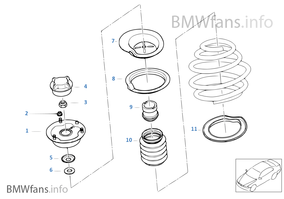

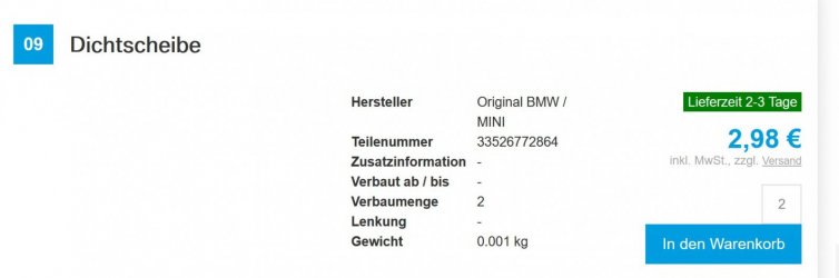

... im Zusammenhang mit den Teilelisten von @s-w-e-t /Sascha und @Hansz489 habe ich die Frage, ob die grün markierten Staubschutzdämpfer in den beiden Aufstellungen unten doppelt sind. Oder sind beim Vaico Federbein-Anschlagpuffer keine Staubschutzhüllen dabei?
Fehlen dann nur noch die Dichtscheiben für die Stützlager hinten z.B. vom e46 Leebmann BMW 3er FEDERBEIN HINTEN ANBAUTEILE . Richtig?
VORSICHT!!!
Das bei mir grünmarkierte Teil hat nichts mit dem Zusatzdämpfer zutun.
das sind diese Teile (Teil 5)
Je nachdem von wo du die hinteren Stützlager beziehst, sind die Dichtscheiben dabei
Wie oben schon geschrieben waren bei meinen Bilstein-Lagern die Scheiben dabei.
Kaufst du beim Freundlichen, dann must du sie sicherlich einzeln kaufen. Sonst wären sie ja nicht zusätzlich als Einzelteil gelistet.
