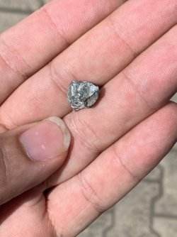

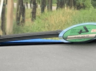

Tag zusammen, ich hab 2 Themen die mich aktuell an meinem Auto zusätzlich nerven, da ich es bisher noch nicht gelesen habe, bin ich hier ein einzelfall?
1) steinchen zwischen bremsscheibe und leitblech. Das quietscht furchtbar und ist ziemlich peinlich. Das erste mal ist es nach 10 km selbst wieder rausgefallen und beim 2 mal war ich beim Reifen dealer und hab es entfernen lassen.
2) der Scheibenwischer geht auf der Beifahrerseite nicht ganz runter und bleibt ca auf Höhe grüne Plakette hängen beim wischen. Das irritiert mich beim fahren irgendwie.
kennt das sonst noch jemand ?
Das Steinchen Problem ist ein "alter Hut" - da gibt es einige Berichte hier im Forum. Betrifft aber nicht exklusiv den G29, sondern alle BMW's mit verbauter Sportbremse.
Ist ein konstruktives Thema. Meist geht das durch harte Fahr & Bremsmanöver (ggf. auch mal scharf kurz rückwärts anfahren) wieder weg und das Steinchen löst sich.
Läßt sich leider nicht ändern - hatte ich beim G29 inzwischen schon 3-4x (bei den Vorgängern Z3 und Z4M war das sehr selten der Fall).

Das mit dem Scheibenwischer sieht bei mir ähnlich aus. Habe es für "normal" befunden (und auf die Scheibenwölbung geschoben... war beim E85 bei mir ähnlich). Was mich am Scheibenwischer irritiert ist, dass er sie beim Wischen gerne mal "wackeln", so als wären sie unterdimensioniert... da sie aber an sich "sauber" wischen, habe ich mir da auch noch nichts weiter bei gedacht...
