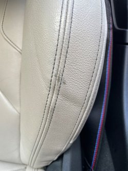

Ich hol meinen jetzt dann mit getauschtem Bezug, ich wette der sitz wie 3 Wetter TaftWar heute morgen kurz dort,
Der Servicemeister meinte dazu nur, da könne er nichts machen da er die Bezüge von BMW geliefert bekommt und falsch einbauen geht nicht,
da ist auch kein Plastikteil drin.
Der Bezug wird durch die Gurtführung und das Luftloch hinten fixiert, wurde wohl schlecht genäht.
Ich soll Bilder machen und mich direkt an BMW München wenden.

wegen Lederabrieb an den Seitenwangen.@Firewinni und @F1Schumi .....warum müsst Ihr denn überhaupt die Lederbezüge tauschen lassen?
Wie ich geagt hab, da fehlt das Hartschaumteil. Grad meinen abgeholt und mit dem Sattler gesprochen und der sagt dass da das Teil fehltWar heute morgen kurz dort,
Na Toll.
