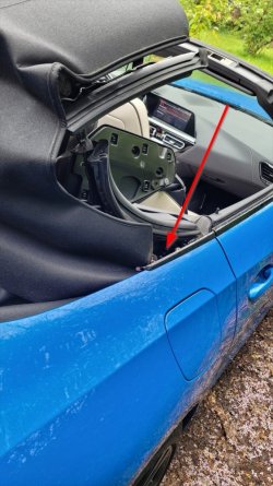

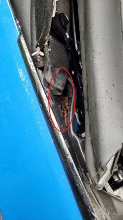

Aus aktuellem Anlass mal an alle, die den Service nicht bei BMW machen lassen: Zum "Service Standardumfang", der beim BMW Händler immer mit gemacht wird, gehört es auch, die Wasserauffangwanne auf Verschmutzung zu prüfen und ggf. (gegen gesonderte Berechnung) zu reinigen. Hier können sich die Abläufe durch Pollen, Blätter etc. zusetzen. Wenn das Wasser nicht mehr ablaufen kann, macht sich das irgendwann in Form eines Wassereintritts links oder rechts im Innenraum hinter, bzw. unter dem Sitz bemerkbar. Ist jetzt kein konstruktionsbedingter Mangel, sondern liegt einfach in der Natur der Sache. So lange man das regelmäßig reinigt (was bei der Wartung nach Herstellervorgaben sichergestellt ist), passiert da auch nichts (daher gibt es in diesen Fällen auch nichts von der Gewährleistung oder Kulanz). Ich erwähne das nur, weil es das Thema jetzt ein paar Mal aufkam (nicht hier im Forum) und es immer an nicht gereinigten Abläufen lag, weil der Service in diesen Fällen nicht korrekt durchgeführt wurde.

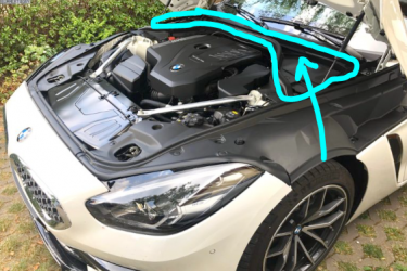

Weiß jemand wo sich die Wanne befindet. ?
Das es Wasserabläufe am Fahrzeug gibt ist mir ja bekannt, aber bitte wofür soll denn eine Wasserauffangwanne dienen? Entscheidend ist, dass die Abläufe nicht verstopft sind und somit sich das Wasser nirgends sammeln kann.

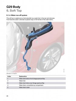

Damit ist der WASSERKASTEN hinter der Spritzwand gemeint. Alles was zwischen Windschutzscheibe und Motorhaube gerät landet dort. Wenn der Ablauf zu ist dann staut sich dort das Wasser und sucht sich seinen Weg im schlimmsten Fall ins Auto.
Na gut, dann machen wir es mal an einer unglücklichen Formulierung fest. Für mich ist ein Wasserauffangbehälter dafür gedacht um Wasser aufzunehmen, um es anschließend zu verwenden. das andere ist für mich ein Hohlraum hinter der Spritzwand. Aber wir wissen ja nun was gemeint ist;)

Anbei ein Beispiel. Und nein, das ist nicht mein Fahrzeug, auch wenn es dieselbe Farbe hat. :D
Anleitung: Verdeck zu ca. 2/3 öffnen und dann den Dreck irgendwie da rauspopeln. :D In der Werkstatt geht das mit einem Industriestaubsauger und einem langen, dünnen Rüssel.

Und so was für den Ablaufschlauch, denn der macht im Falle einer Verstopfungen sicher mehr Probleme als ein paar Blätter am Eingang.

Wenn der Ablaufschlauch bereits verstopft ist, ja. Allerdings ist meines Wissens nach oben erstmal ein Sieb drauf, an das man nicht wirklich gut dran kommt. Für die routinemäßige Reinigung stelle ich mir das also schwierig vor. Oder hast du das beim G29 schon mal ausprobiert?
